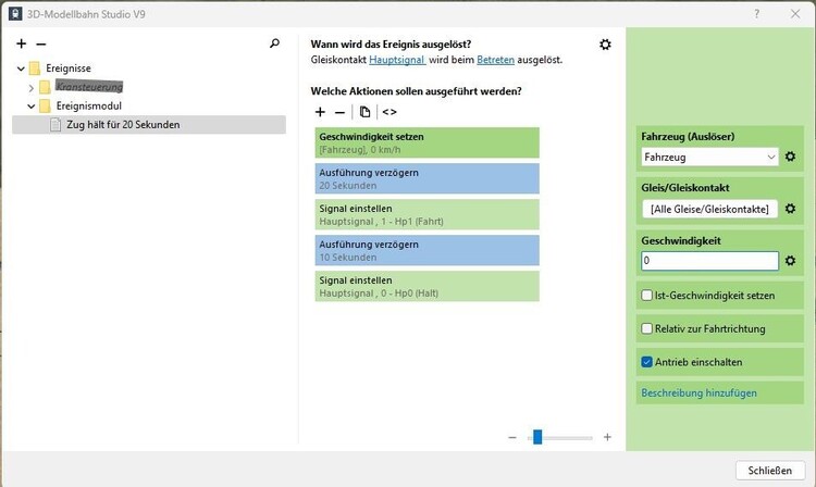

streit_ross Geschrieben gestern um 13:51 Uhr Geschrieben gestern um 13:51 Uhr (bearbeitet) Hallo @mobavossi Ja, das ist leicht gemacht. Hier die dazugehörige EV: Entferne in den Signaleigenschaften das Häkchen bei Signalstellung Hp0 bei Abbremsen auf 0 km/h Die 10 Sekunden bis zum Schalten des Signals auf Hp0 kannst Du beliebig ändern. Gruß streit_ross Bearbeitet gestern um 13:53 Uhr von streit_ross
mobavossi Geschrieben gestern um 14:13 Uhr Autor Geschrieben gestern um 14:13 Uhr Moin @streit_ross bei mir sieht das im Moment so aus: Und wenn ich den Haken bei "Abbremsen auf 0 km/h" rausnehme, bleibt die Lok nicht mehr stehen ...
streit_ross Geschrieben gestern um 14:24 Uhr Geschrieben gestern um 14:24 Uhr Hallo mobavossi, Hast recht. Der Haken muss bleiben, damit die Lok genau am Kontakt anhält. Bin mit der Version 9 kaum vertraut, da ich seit Jahren schon mit V5 arbeite. Gruß streit_ross
Roter Brummer Geschrieben gestern um 14:28 Uhr Geschrieben gestern um 14:28 Uhr vor 2 Minuten schrieb streit_ross: Der Haken muss bleiben, damit die Lok genau am Kontakt anhält. Damit ist dann der erste Eintrag im gezeigten Ereignis nicht nötig. HG Brummi
mobavossi Geschrieben gestern um 14:33 Uhr Autor Geschrieben gestern um 14:33 Uhr Wie bekomme ich es hin, das die Lok nach 20 Sekunden wieder los fährt?
Roter Brummer Geschrieben gestern um 14:37 Uhr Geschrieben gestern um 14:37 Uhr Das hat dir @streit_ross doch oben gezeigt!
Goetz Geschrieben gestern um 14:49 Uhr Geschrieben gestern um 14:49 Uhr (bearbeitet) vor 42 Minuten schrieb mobavossi: Wie bekomme ich es hin, das die Lok nach 20 Sekunden wieder los fährt? Zuerst musst du für das Signal ein neues Ereignis anlegen: Rechtsklick auf das Signal aus der Liste wählst du "Ereignisse" -> "neu" -> "Gleiskontakt wird ausgelöst" in der EV gehst du wie folgt vor: Klick auf das Plus Zeichen unter "Welche Aktionen sollen ausgeführt werden?" Wähle aus der Liste "Aktionen" -> "Zeitsteuerung" -> "Ausführung verzögern" Ändere bei der Verzögerung den voreingestellten Wert von 10 auf 20 Klick wieder auf das + Zeichen Wähle aus der Liste "Aktionen" -> "Signale und Schalter/Regler" -> "Signal einstellen" Ändere die Konfiguration des Befehls wie folgt: Wähle mit dem Zahnrad für das Signal "Auslöser". Damit sagst du, dass du das Signal ansprechen willst, dessen Kontakt betreten wurde Wähle darunter den Signalbegriff, auf den das Signal umgestellt werden soll Anschließend fügst du noch eine weitere Verzögerung ein. (Da reichen 5 Sekunden). Und dann einen zweiten Signalbefehl, um das Signal auf Halt zurückzusetzen. einfache Signalsteuerung.mbp Viele Grüße Götz Bearbeitet gestern um 15:16 Uhr von Goetz Schreibfehler korrigiert
