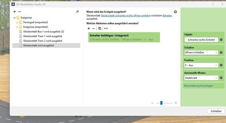

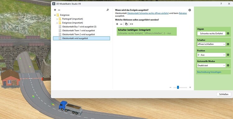

Rotti Geschrieben Mittwoch um 15:51 Uhr Geschrieben Mittwoch um 15:51 Uhr Hallo liebe MBS-Gemeinde, vermutlich kennt jemand die Lösung. Der LKW soll wenn er den Gleiskontakt befährt, die Schranke rechts öffnen und anschließend wenn er den zweiten Gleiskontakt befährt wieder schließen. Im Nachhinein soll er wenn er aus der Gegenrichtung kommt das gleich mit den beiden anderen Gleiskontakten auslösen. Im Vorfeld hatte ich es bereits geschafft es alleine hinzubekommen, aber aus irgendeinem Grund funktionierte es nicht mehr. Also habe ich alles versucht neu anzulegen. Stoße aber immer wieder auf meine eigene Unfähigkeit. Wer kann helfen? Schönen Gruß und einen schönen 1. Mai vom Rotti
Goetz Geschrieben Mittwoch um 16:00 Uhr Geschrieben Mittwoch um 16:00 Uhr vor 5 Minuten schrieb Rotti: aus irgendeinem Grund funktionierte es nicht mehr. Wenn du "funktioniert nicht mehr" genauer beschreiben könntest, wäre es leichter dir zu helfen. So kann ich nur raten, was du meinst ... Die EV sieht soweit richtig aus. Ob Position 0-Aus die Schranke öffnet oder schließt, ist von Modell zu Modell verschieden. Wenn also Position 0-Aus die Schranke schließt, dann kannst du sie mit Position 1-Ein öffnen. Viele Grüße Götz
Rotti Geschrieben Mittwoch um 16:23 Uhr Autor Geschrieben Mittwoch um 16:23 Uhr vor 17 Minuten schrieb Goetz: Wenn du "funktioniert nicht mehr" genauer beschreiben könntest, wäre es leichter dir zu helfen. So kann ich nur raten, was du meinst ... Die EV sieht soweit richtig aus. Ob Position die Schranke öffnet oder schließt, ist von Modell zu Modell verschieden. Wenn also Position 0-Aus die Schranke schließt, dann kannst du sie mit Position 1-Ein öffnen. Viele Grüße Götz Hallo Götz, danke für die schnelle Reaktionszeit. mit funktioniert nicht mehr" meinte, die Schranke führt keinerlei Bewegung mehr aus. Die Positionen 0 - Aus und 1 - An inklusive Umschalten hatte ich bereits durchgespielt. Nichts hatte sich dadurch geändert. Viele Grüße Rotti
Goetz Geschrieben Mittwoch um 16:30 Uhr Geschrieben Mittwoch um 16:30 Uhr (bearbeitet) vor 7 Minuten schrieb Rotti: Die Positionen 0 - Aus und 1 - An inklusive Umschalten hatte ich bereits durchgespielt. Dann ist "Schranke rechts Einfahrt" eventuell die falsche Schranke? Bearbeitet Mittwoch um 16:31 Uhr von Goetz

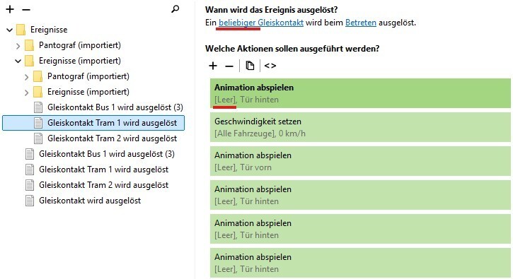

Goetz Geschrieben Donnerstag um 11:14 Uhr Geschrieben Donnerstag um 11:14 Uhr vor 1 Stunde schrieb Rotti: ich habe euch die Anlage als Anlage 2 A.mbp mitgeschickt. und damit konnte ich den Fehler sofort finden, Rotti. Er steckt in diesem Ereignis: Das wird bei jedem Gleiskontakt aufgerufen. Und weil viele Felder "Leer" sind, bricht die EV an der Stelle ab und führt zu diesem Zeitpunkt keine Befehle mehr aus, egal in welchem Ereignis die stecken. Deshalb müssen wir Anlagen sehen, die Fehler verursachen. Weil du gar nicht ahnen kannst, dass die Ursache eventuell an einer ganz anderen Stelle steckt. Ich hätte das nie erraten können. Viele Grüße Götz

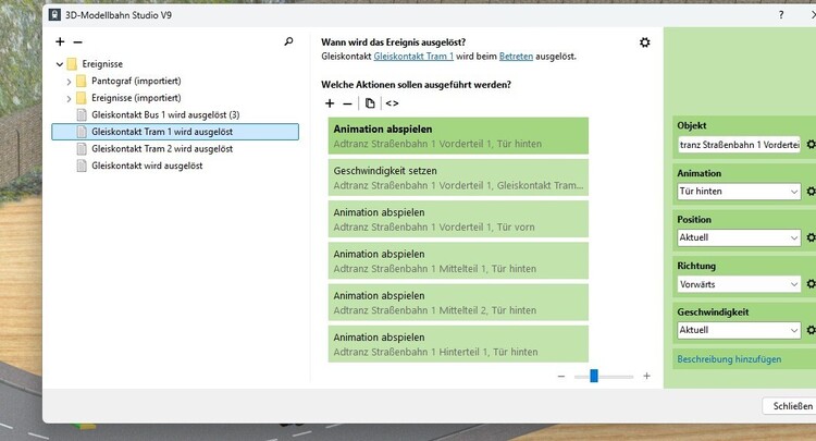

Phrontistes Geschrieben Donnerstag um 17:11 Uhr Geschrieben Donnerstag um 17:11 Uhr vor 42 Minuten schrieb Rotti: Den Fehler unter Gleiskontakt Tram 1 wird ausgelöst habe ich behoben. Nein, Du hast ihn nicht behoben. Du zeigst oben auch nur einen Teil Deiner (wirren) EV. Den Ereignisnamen "Gleiskontakt Tram 1 wird ausgelöst" gibt es mehrfach. An den im Bild bezeichneten Stellen werden Fehler ausgelöst, die man auch sofort findet, wenn man die Anlage mit geöffnetem Ereignisprotokoll startet. Du musst dann nur auf die rote Zeile doppelklicken, dann bist Du an der Stelle, die auch mein Bild zeigt.
streit_ross Geschrieben Donnerstag um 17:22 Uhr Geschrieben Donnerstag um 17:22 Uhr Hallo @Rotti, Für das Erereignis "Gleiskontakt Tram 2 wird ausgelöst" hast Du als Auslöser einen "beliebigen Kontakt" eingetragen. Das bedeut ja, dass auch der Kontakt, der die Schranke öfnnen soll, mit dazu gehört. Und der Lkw somit die Türen von Tram 2 öffnen würde- wenn denn nicht dort alle Einträge für die Straßenbahnteile leer wären. Wenn Du statt "beliebiger Kontakt" den richtigen Namen Gleiskontakt Tram 2" einträgst, funktioniert auch das Öffnen der Schranke. Warum sind die beiden Ereignisse "Gleiskontakt Tram 1 wird ausgelöst" und "Gleiskontakt 2 wird ausgelöst" eigentlich doppelt vorhanden. Willst Du so einmal die Türen öffnen und einmal die Türen schließen ?

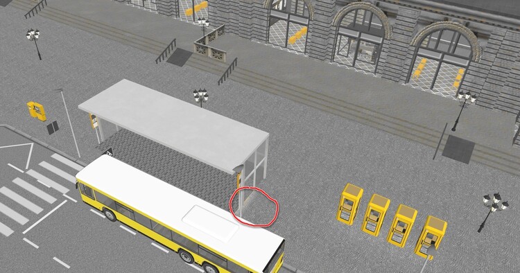

Goetz Geschrieben Donnerstag um 17:44 Uhr Geschrieben Donnerstag um 17:44 Uhr vor 5 Minuten schrieb Rotti: Ferner beobachte ich das Geländetexturen ohne mein dazutun verändern. Das passiert dann, wenn zwei Objekte mit unterschiedlichen Texturen auf gleicher Höhe liegen. Der Parkplatz an der Bushaltestelle ist ein gutes Beispiel. Da flackert die Straße daneben, wenn man die Kamera bewegt. Weil man manchmal die Straße und manchmal den Parkplatz darunter sieht. Wenn du den Parkplatz um 0,01 mm weiter absenkst, ist der Spuk vorbei.

Rotti Geschrieben gestern um 09:20 Uhr Autor Geschrieben gestern um 09:20 Uhr vor 15 Stunden schrieb Goetz: Das passiert dann, wenn zwei Objekte mit unterschiedlichen Texturen auf gleicher Höhe liegen. Der Parkplatz an der Bushaltestelle ist ein gutes Beispiel. Da flackert die Straße daneben, wenn man die Kamera bewegt. Weil man manchmal die Straße und manchmal den Parkplatz darunter sieht. Wenn du den Parkplatz um 0,01 mm weiter absenkst, ist der Spuk vorbei. Hallo Goetz, nun ja das mit den zwei übereinanderliegenden Texturen das kenne ich. Wenn ich das Flimmern bemerke senke ich auch eine davon um 0,01 mm ab. Aber das war nicht das was ich gemeint hatte. Sondern die aufgebrachten Texturen auf der Bodenplatte. Ich weiß auf dem beigefügten Bild sieht es so aus als hätte ich die markierte Stelle noch mit der Textur versehen. Es kann in diesem Fall auch so gewesen sein. Auf meiner ersten Anlage war es mir aber immer wieder aufgefallen, dass in ganzen Bereichen die Bodentextur verschwunden war. Als wären Gebäude verschoben worden. Die Koordinaten der Bodenplatte war aber unverändert geblieben. Also musste ich die Bereiche immer wieder korrigieren. Schöne Grüße und einen schönen Start in das Wochenende Rotti

Goetz Geschrieben gestern um 09:56 Uhr Geschrieben gestern um 09:56 Uhr vor 33 Minuten schrieb Rotti: Auf meiner ersten Anlage war es mir aber immer wieder aufgefallen, dass in ganzen Bereichen die Bodentextur verschwunden war. Als wären Gebäude verschoben worden. Dann wirst du entweder das Gebäude oder die Platte verschoben haben. Oder du hattest zwei Bodenplatten übereinander, ohne es zu merken. Dir sind beim Import ja auch andere Missgeschicke passiert. Von alleine passiert sowas definitiv nicht, Rotti.
