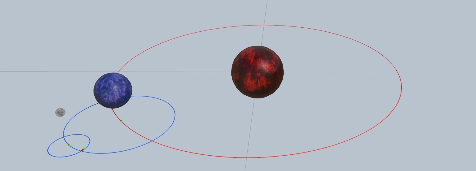

gleistracker Geschrieben Montag um 09:50 Uhr Geschrieben Montag um 09:50 Uhr (bearbeitet) Hallo allerseits, ich versuche die Erde-Mond-Kombination hinzubekommen. Also, der Mond am oberen Bildrand (siehe kurzes Video), soll um den blauen Planeten kreisen. Das Kreisen der Planeten und des Mondes funktioniert bereits , der Mond soll sich aber - wie das Original - während er seine Bahn zieht, mit dem blauen Planeten fortbewegen! Der Planet hat bereits eine Verknüpfung mit einem "Antrieb", einem - zugegebenermaßen zweckentfremdeten - UFO, @Andy möge mir verzeihen. Es wird später aber auch noch zu sehen sein :-) Wie bekomme ich das hin? Korrektur: Das UFO ist natürlich von @RoniHB. @Andy hat den schönen Mond kreiert! https://worotec.de/3d_modellbahn_studio/Sternsystem.mp4 Bearbeitet Montag um 10:37 Uhr von gleistracker

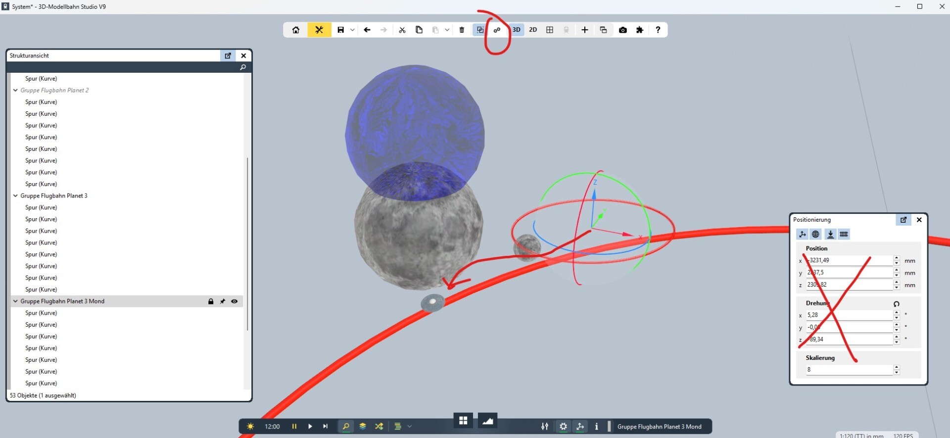

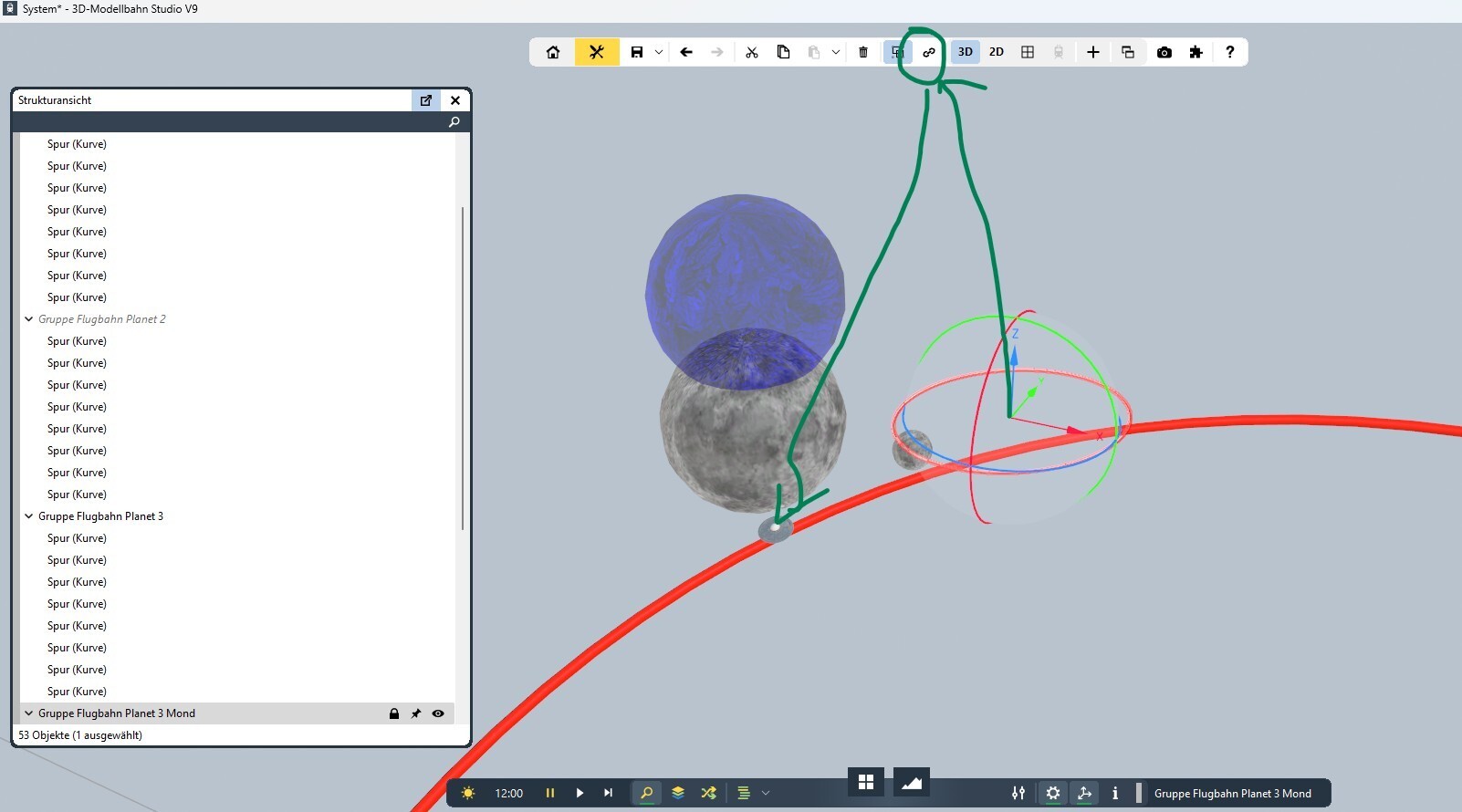

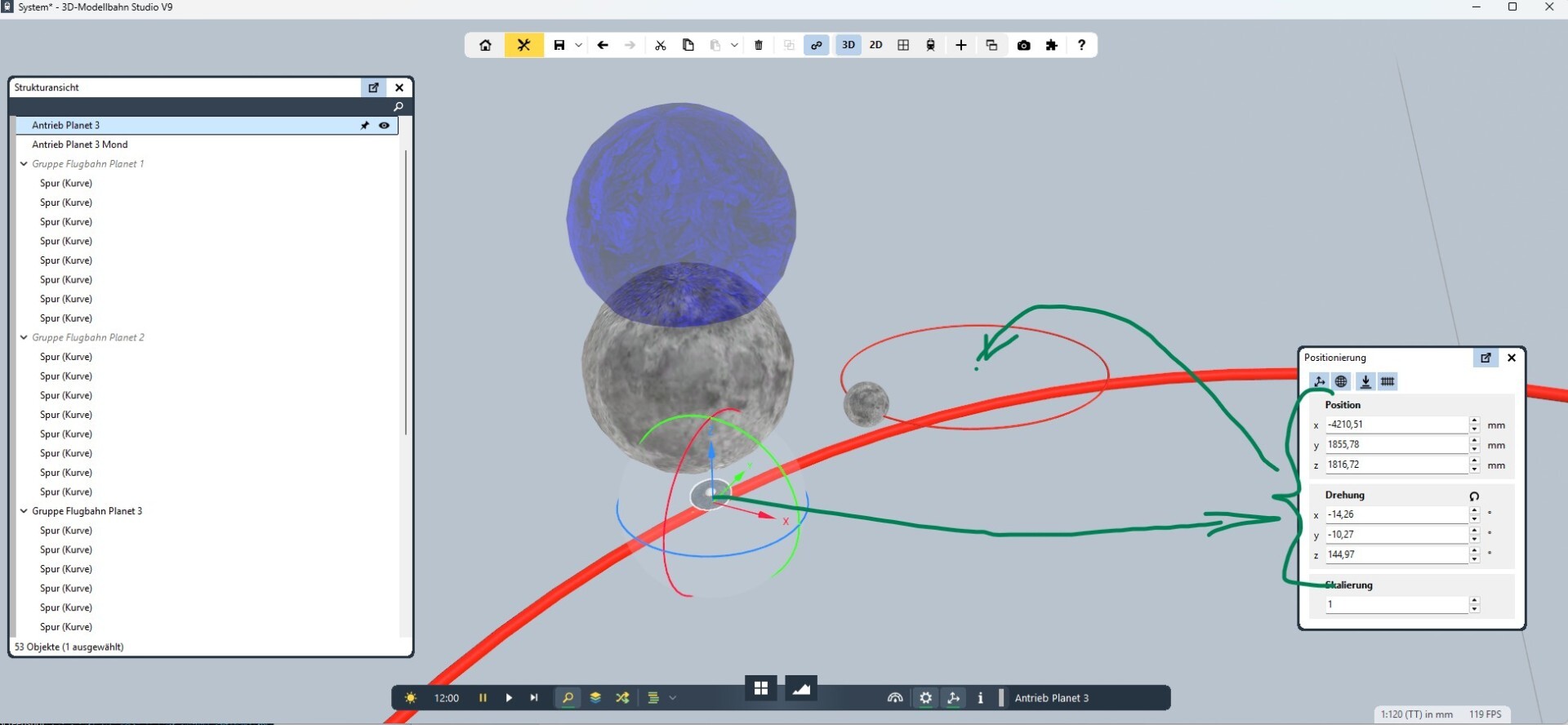

Hawkeye Geschrieben Dienstag um 05:16 Uhr Geschrieben Dienstag um 05:16 Uhr (bearbeitet) vor 9 Stunden schrieb gleistracker: Wie bewegst Du die "Kugeln" überhaupt? Diese Form von Kontakten habe ich noch gar nicht gesehen. Wäre es möglich, daß Du etwas ins Detail gehst? Hallo @gleistracker, eigentlich genauso, wie du es umgesetzt hast. In deinem System fehlt nur eine Verknüpfung. Du musst die "Flugbahn Planet 3 Mond" mit dem (Ufo)-Antrieb der "Erde" verknüpfen, damit sich die Umlaufbahn des Mondes mit dem Objekt "UFO", das die Erde antreibt, auch mitbewegt. Dann die Positionsdaten des (Ufo) Antriebes der Erde einzeln kopieren und damit den Ursprung der Mondbahn mit dem Ursprung des Erdantriebes (UFO) gleichsetzten. Viel hat dir also nicht gefehlt. VG, Hawkeye Bearbeitet Dienstag um 05:16 Uhr von Hawkeye
