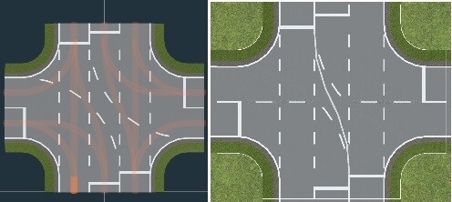

Sorry @Leslie ,
Deine Kreuzung enthält einige Spuren, die es so nicht geben darf.
Folge den orangenen Linien und vergleiche sie mit den Fahrbahnmarkierungen, dann wirst Du es selbst erkennen.
Andreas
Die eigentlichen Schilder sind im Diagramm rechts zu sehen, allerdings gibt es eine kleine Einschränkung: Ich konnte nicht alle Schilder ersetzen, sonst wäre es etwas kantig geworden.
vor 2 Stunden schrieb Leslie:

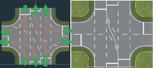

Es geht nicht um die Markierungen, sondern um die Fahrspuren. Die führen teilweise direkt in den Gegenverkehr. Kurz gesagt: Eine Fahrspur darf keine 2. Haltelinie kreuzen.
Was sind das für Fahrspuren? Überall im Bild befinden sich die Fahrspuren stadteinwärts auf der rechten Seite in Fahrtrichtung, während die linke Seite und die mittlere Fahrspur stadtauswärts sind.
Ich habe die Fahrtrichtung markiert. Die ursprüngliche weiße Markierung wurde beibehalten, da sie zu Missverständnissen hätte führen können. Diese sollte in der endgültigen Version entfernt werden.

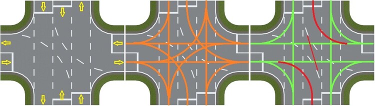

Hallo @Leslie,
bei einer größeren Kreuzung wie im vorliegenden Beispiel mit Ampeln und/oder Stopp-Schildern gibt es Haltelinien quer zur Fahrbahn, an welchen die Fahrzeuge anhalten müssen, wenn nicht die Ampel Grün zeigt. An diesen Haltelinien (im Bild oben links die dicken weißen Linien) kann man leicht erkennen, in welche Richtung die Fahrzeuge die jeweiligen Fahrbahnen befahren dürfen (siehe die gelben Pfeile). Entsprechend sind die Fahrspuren im Katalog-Modell 793DD27B-1EA6-49CC-B47D-D2C87BBFD38C vorbelegt (siehe die Linien in Orange im mittleren Bild). Bei der in Deinem Beitrag dargestellten Fahrspur-Konfiguration, die hier im Bild rechts nachgestellt ist, sind zwar die grünen Fahrspuren korrekt, aber nicht die roten. Denn diese führen zwangsläufig in den Gegenverkehr. Deshalb ist hier auch die rote Leitlinie in der Mitte der Kreuzung falsch.
vor 8 Stunden schrieb Leslie:
Hier vermute ich, dass der automatische Übersetzer nicht richtig funktioniert hat, und Du anstatt "Fahrspur stadteinwärts" und "Fahrspur stadtauswärts" die Fahrspuren in die Kreuzung hinein und aus der Kreuzung heraus gemeint hast. Dann darf aber die von unten nach oben (oder umgekehrt) verlaufende mittlere Fahrbahn der Kreuzung keine Haltelinien für die Fahrt in die Kreuzung hinein besitzen.

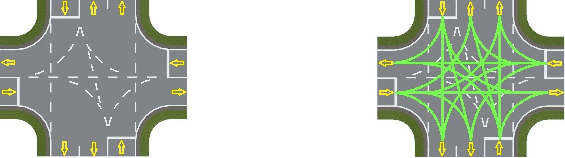

Diese habe ich hier im Bild links entfernt und die beiden betroffenen Fahrtrichtungspfeile umgedreht. Für die so modifizierte Kreuzung sind die in Deinem Bild orange markierten Fahrspuren korrekt. Es gibt sogar noch mehr davon. Das Bild rechts zeigt in grün alle Fahrspuren, die bei dieser Kreuzung möglich sind.

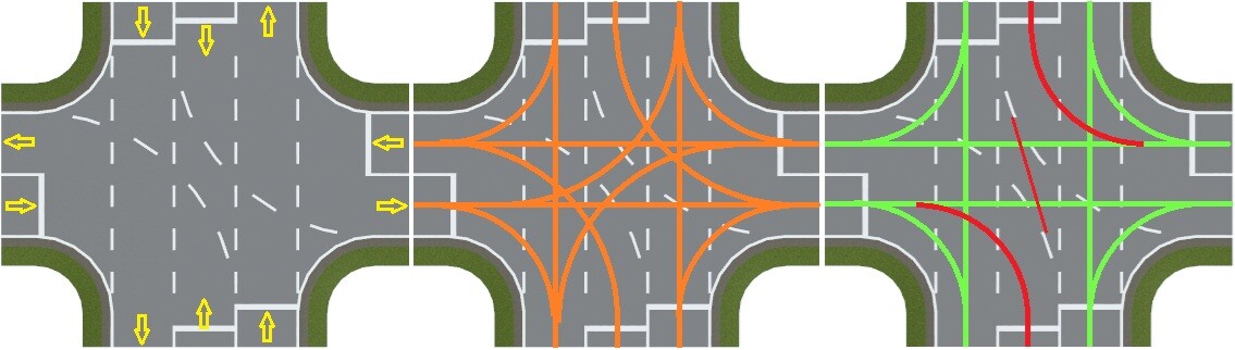

Grundsätzlich sollte im Kreuzungsbereich kein Spurwechsel möglich sein, weder beim Abbiegen noch geradeaus. Deshalb gibt es in der Regel genau so viele Ausfahrtspuren für eine Richtung wie es Einfahrtspuren gibt. Alles andere führt zu oft zu Missverständissen und/oder Kollisionen. Deshalb sind deine 3 Bilder oben die einzig sinnvolle Lösung. Wenn es sich nur um eine Einmündung handelt oder eine Seitenstraße eine herausführende Einbahnstraße ist, wird die mittlere nicht als 2. Geradeausspur oder für den Gegenverkehr genutzt, sondern als Sperrfläche schraffiert. Zusätzlich müssen vor der Kreuzung die entsprechenden Richtungspfeile aufgemalt sein, denn sonst wäre es trotzdem erlaubt, von der mittleren Spur geradeaus weiterzufahren, was zum bekannten Chaos vor einer Verengung mitten auf der Kreuzung sorgen würde.
Hallo @Leslie ,
auch in der Realität sind die Straßenplaner manchmal blind. Also tröste Dich.
@BahnLand hat doch in der obersten Reihe
vor 15 Stunden schrieb BahnLand:
genau eingezeichnet (orange) welche Spuren (gemäß Modell-Editor) vorhanden sein müssen und welche (rot) zu entfernen sind.
Damit hast Du alle notwendigen Informationen.
