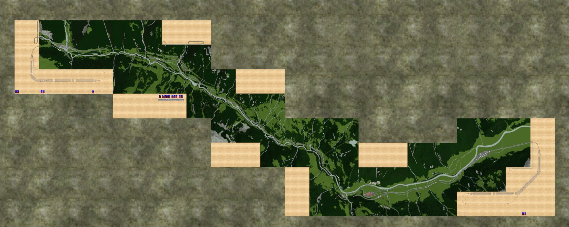

Ursprüngliche Anlage  (MBS V7) in der 2D-Ansicht
Bis zur Version 7 des Modellbahn-Studios konnte man in der 2D-Ansicht zumindest so weit verkleinern, dass die komplette Gotthard-Anlage auf dem Bildschirm dargestellt werden konnte.

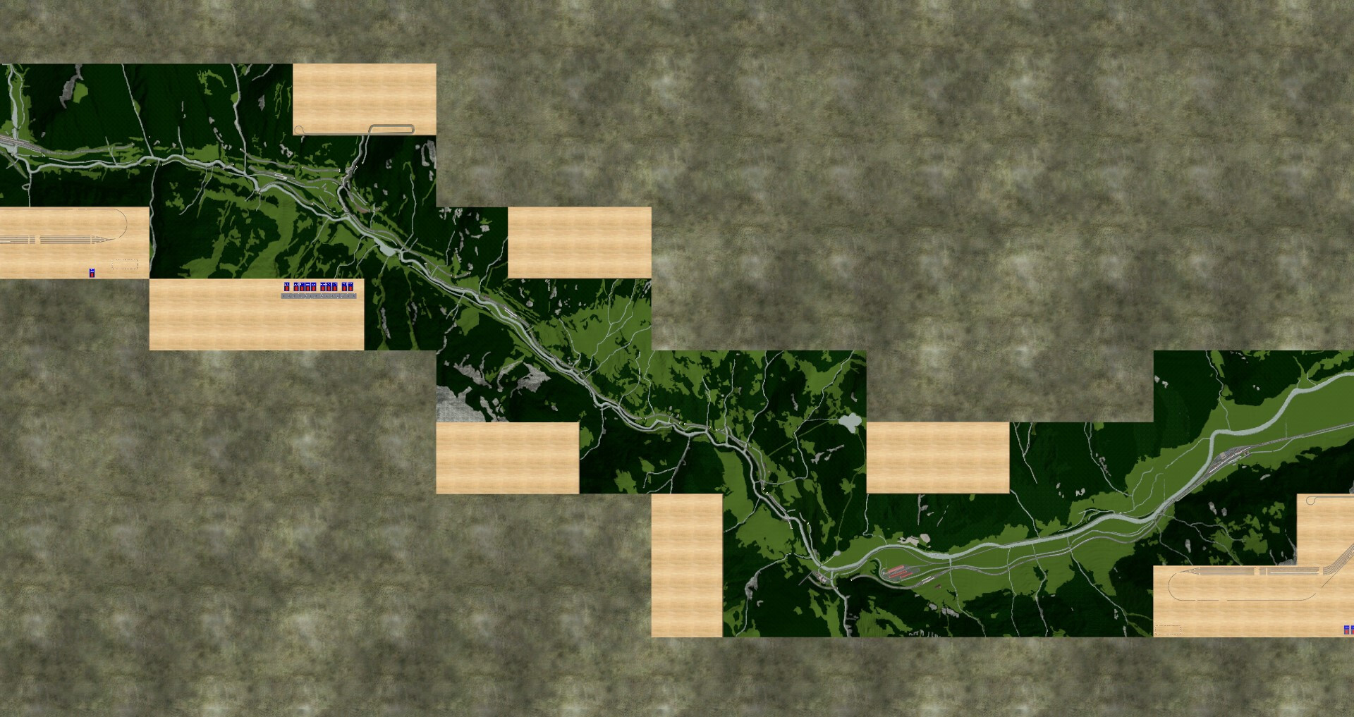

Ursprüngliche Anlage (MBS V9) in der 2D-Ansicht
Ab Version 8 wurde das Limit für die Verkleinerung der 2D-Ansicht weiter eingeschränkt, sodass die Anlage in 2D nicht mehr vollständig angezeigt werden kann (das obige Bild zeigt die maximale Verkleinerung mit abgeschnittenen Anlagenenden).

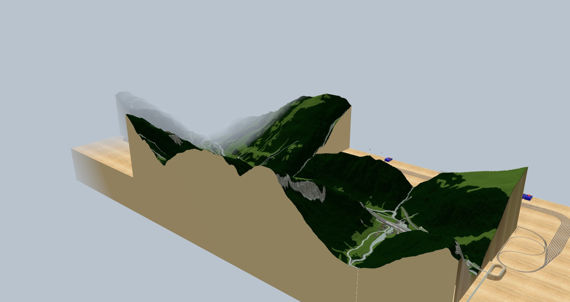

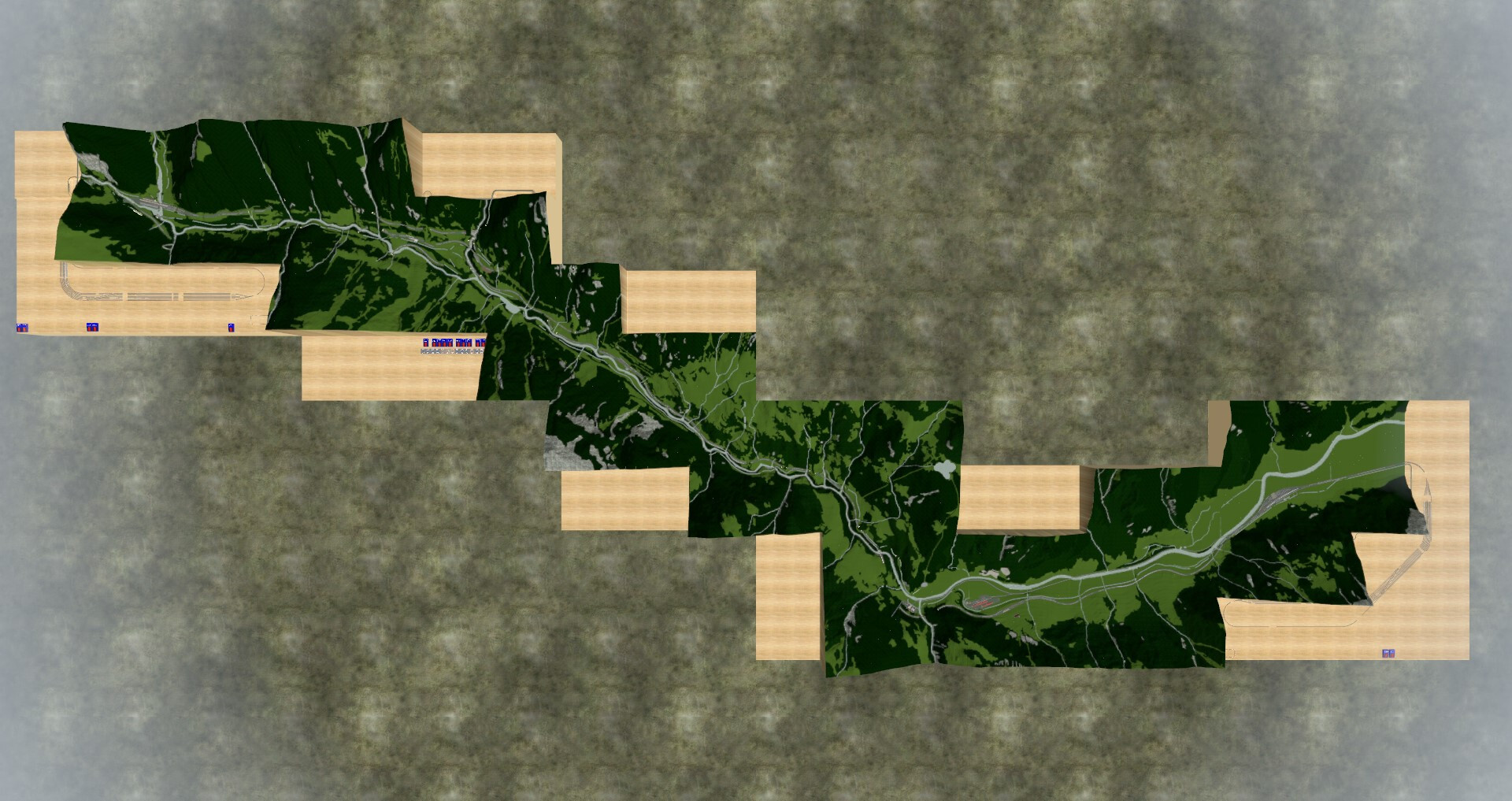

Ursprüngliche Anlage (MBS V9) in der 3D-Ansicht senkrecht von oben
Daher habe ich hier die 3D-Ansiícht gewählt und die Kamera in der Höhe so positioniert, dass der vom Modellbahn-Studio erzeugte Nebel nur die seitlichen Ränder der Anlage tangiert. Entsprechend breit musste daher der Blickwinkel der Kamera gewählt werden, um die Anlage komplett erfassen zu können. Dadurch kann die Anlage natürlich nicht mehr in ihrer ganzen Breite genau senkrecht von oben betrachtet werden (die Ränder sind leicht gekippt).

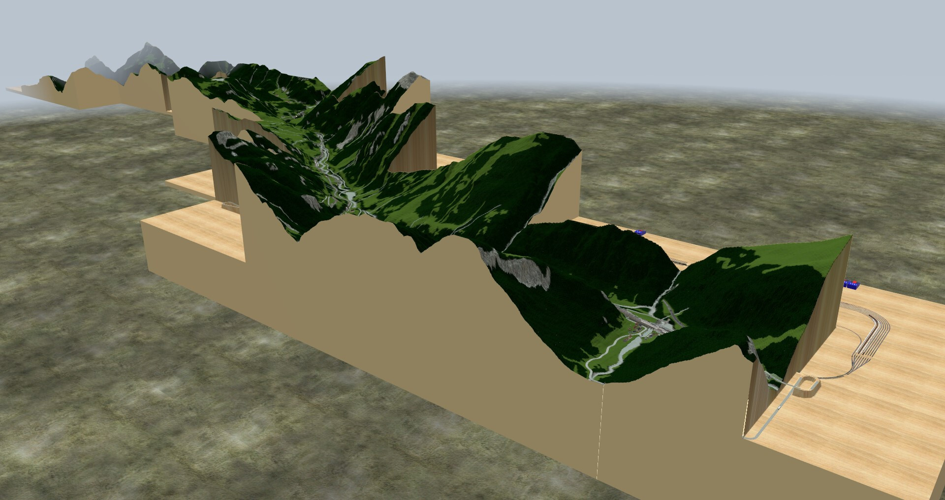

Ursprüngliche Anlage (MBS V9) in der Schräg-Ansicht
Aus der Schräge lässt sich die Anlage als Komplettansicht gerade noch abbilden, wenn man den vorderen Rand abschneidet (rechts unten) und bereits etwas Nebel am anderen Ende der Anlage in Kauf nimmt (links oben).

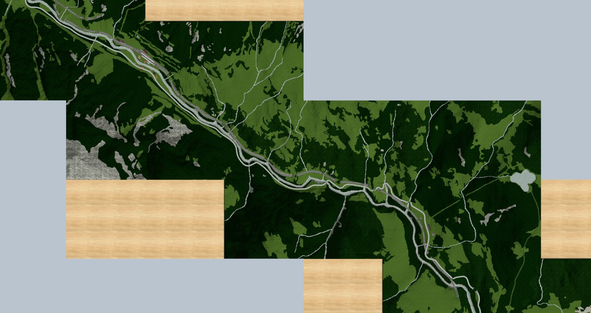

Neue Anlage (V9) in der 2D-Ansicht
In der 2D-Ansicht kann man nun nur noch ein Drittel der kompletten Anlage betrachten.

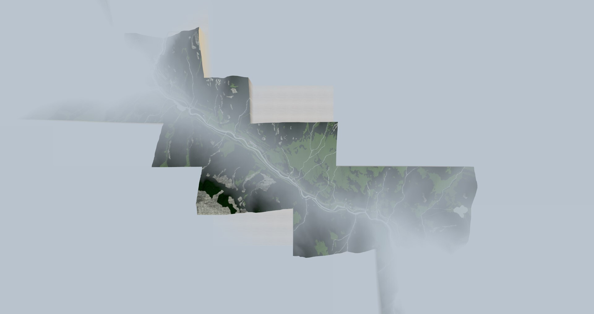

Neue Anlage (V9) in der 3D-Ansicht senkrecht von oben
Entfernt man sich mit der Benutzer-definierten Kamera soweit nach oben, dass der voreingestellte Kamera-Blickwinkel von 45° die Anlage komplett umfasst, ist von der Anlage selbst wegen dem Nebel kaum mehr etwas zu erkennen.
Neue Anlage (V9) in der schrägen Total-Ansicht
Auch in der Schräg-Ansicht auf die gesamte Anlage ist von dieser nur noch ein Drittel sichtbar. Daran ändert sich ach nichts, wenn man einen anderen Anlagen-Maßstab (z.B. Z oder 1:1) auswählt, weil sich der Abstand der Nebelwand zur Kamera automatisch an den eingestellten Maßstab anpasst.

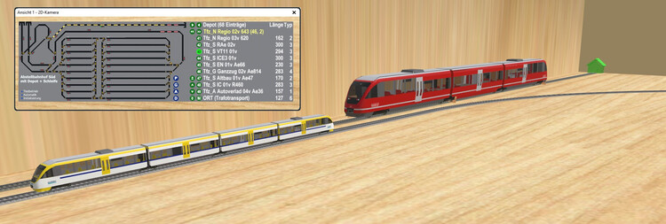

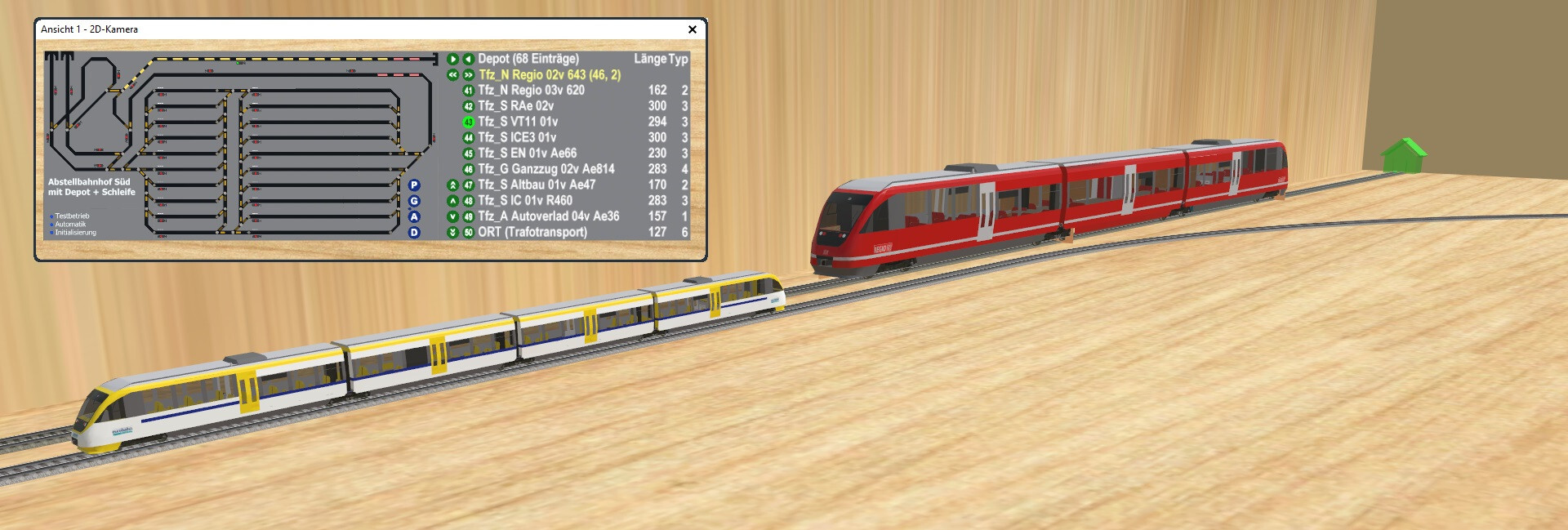

Hier habe ich auch ein freischwebendes Fenster mit dem Gleisbildstellpult des südlichen Abstellbahnhofs eingeblendet, welches auch eine Steuerung des hier hinzugefügten Depots enthält. Da diese Fenster relativ zum Programmfenster (Vollbild auf dem PC) relativ groß ist, würde ich es gerne fallweise ausblenden und zu einem späteren Zeitpunkt wieder einblenden können, ohne dass hierbei die Anzeige des Fensters verloren geht. Wäre eventuell möglich, neben dem Schließen-Button (der das Fenster endgültig schließt - das Ausschalten der Eigenschaft "freischwebend"  macht das Fenster dann zwar wieder sichtbar, dessen Inhalt kann dann aber nicht mehr verschoben und gezoomt werden) auch noch einen Minimierungs-Button hinzuzufügen? Das minimierte Fenster könnte man dann in einer Ecke des Hauptfensters platzieren (z.B. links unten), von wo es dann bei Bedarf wieder aufgeblendet werden könnte.
