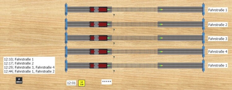

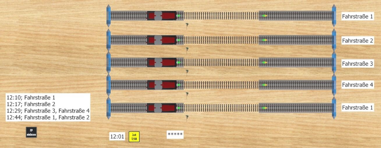

da mir das Ausfüllen der Fahrplan - Variablen etwas aufwendig erschien (viele Klicks für einen Eintrag) habe ich für die Vereinfachung der Eingabe eine Ereignisauswertung geschrieben, die den Fahrplan aus einem Textfeld ("TF Fahrplan") ausliest... (betätigen des Tasters "FP auslesen")
P.S. die Modulvariable "Fahrplan" für den Fahrplan wird automatisch angelegt.
- Fahrplan in ein Textfeld eintragen
Formatierung Textzeile:
HH:MM; Auflistung Fahrstraße(n mit , getrennt)
z.B.
08:45; Fahrstraße 1
10:03; Fahrstraße 2, Fahrstraße 3
11:56; Fahrstraße 4
(Führende 0 in der Zeit kann auch weggelassen werden))
--* ={""} Einträge sind eine Liste (nicht ={} -> wird zu Tabelle! -> Adressierung über Name ["x"] ungünstig!)
--*                                                         -> z.B.print($("Ereignisse").variables.Fahrplan[2]["2"][1])
--*                                                                                          [Liste][Tabelle][Liste]
--*                                                  einfacher -> z.B.print($("Ereignisse").variables.Fahrplan[2][2][1])
--*                                                                                            [Liste][Liste][Liste]
--** Fahrstraßen mit gleichem Namen werden einzeln aufgenommen
--*** Schreibweise $("Ereignisse").variables.Fahrplan geht nur, wenn Name ohne Leerzeichen!
--*** -> sonst z.B. $("Ereignisse").variables["Fahrplan 01"]

... in dem Beispiel ist (zu Demonstrationszwecken) noch der Fall mit berücksichtigt, daß 2 Fahrstraßen den gleichen Namen haben.
Zur prinzipiellen Funktionsweise hat sich sonst nichts gegenüber dem vorherigen Beispiel geändert.
... zum Ausprobieren und Spielen noch das Projekt...
Zeitsteuerung 02b.mbp
