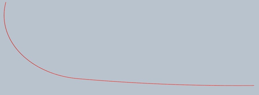

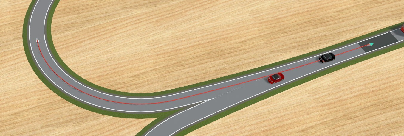

Geschrieben Gestern um 19:47 Uhr1 Ta Autor vor 10 Minuten schrieb EASY: da ich neugierig bin, was möchtest Du mit der Information über den Abstand machen?Hallo @EASY ,das habe ich eigentlich versucht mit den Bildern der Testanlage oben darzustellen.Treffen Fahrzeuge an zwei zusammenlaufende Spuren aufeinander, dann wirkt die Fahrphysik des MBS noch nicht, solange sich die Fahrzeuge noch auf den getrennten Spuren befinden.Das führt zu unschönen Kollision. Auf der Testanlage oben ändern Fahrzeuge bei solchen Kollisionen sogar ihre Fahrtrichtung, so das man manuell eingreifen und einzelne Fahrzeuge wieder neu positionieren muss.Durch die Geschwindigkeiten und die Reststrecke der Fahrzeuge zum selben Zeitpunkt kann ich ermitteln, welches der Fahrzeuge A oder B zuerst am „Treffpunkt“ also dem Zielkontakt ankommt und daraus berechnen, wie weit das andere Fahrzeug z.B. Fahrzeug B abgebremst werden muß, damit es sich hinter Fahrzeug A „einreiht“, ohne das beide kollidieren.Oben im Bild z.B.: Der rote Bus auf der Geraden und der blaue Bus in der Kurve fahren jeweils 50km/h. Beide sind auf Kollisionskurs. Die Zeit zum Schnittpunkt wird für beide berechnet und das Fahrzeug mit der höheren Fahrzeit zum Ziel (z.B.: B) wird auf eine Geschwindigkeit abgebremst, die es ermöglicht, das es mit einen Abstand von ca. 3-5m hinter dem ersten Fahrzeug (A) den Zielkontakt erreicht.Sollte sich hinter dem roten Bus noch ein Fahrzeug C befinden, soll C dann auch, falls notwendig, entsprechend abgebremst werden. Fahrzeug B soll sich dann also zwischen A und C einreihen.Im Prinzip muß ich nur noch die Streckenermittlung optimieren, die ist mit noch zu ungenau.VG,Hawkeye Bearbeitet gestern um 19:50 Uhr1 Ta von Hawkeye
