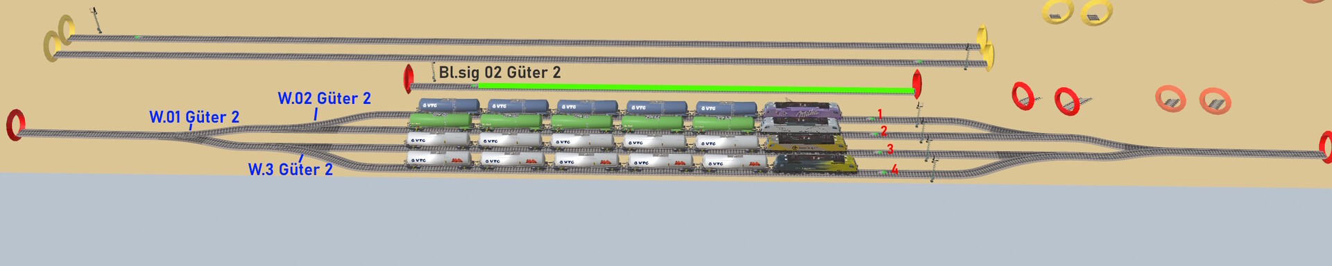

benötige mal etwas Hilfe. Hab schon ein wenig experimentiert bekomme es aber nicht gebacken.🤔Folgende Situation. Ein Zug betritt den Kontakt vom Bl.sig 02 Güter 2 (grüne Markierung).Daraufhin soll ein von den 4 Fahrstraßen zufällig aktiviert werden. Würde mich über Tipps oder Hinweise freuen. Ich sag schon mal Danke.🙂Hoffe Bild ist etwas verständlich!
Gruß Christian

Hallo @Chris06,
für diesen Zweck finde ich eine Liste der Fahrstraßen praktisch, so wie du es auch im Beispiel von AndreasWB siehst.
Dann kannst du mit einer zufälligen Zahl zwischen 1 und 4 beginnen, diesen Listeneintrag auf "ist frei und aktivierbar" prüfen und wenn die Fahrstraße nicht frei ist, machst du mit der nächsten in der Liste weiter, bis du reihum alle 4 geprüft hast.
