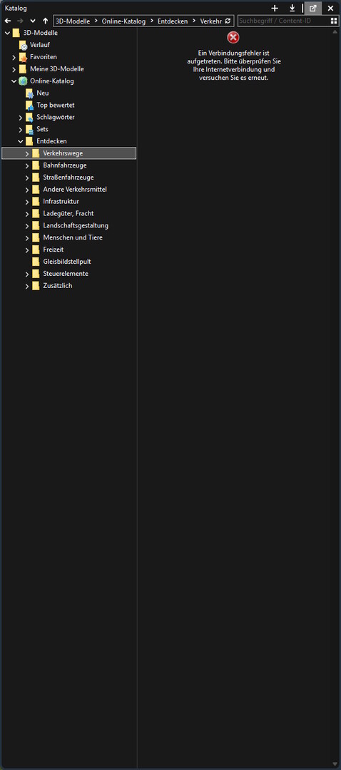

Ich weiß nicht ob es am MBS V9.5 liegt. Egal welche Rubrik ich unter Entdecken Anklicke erhalte Ich diese Fehlermeldung. Bei V9 funktioniert alles.
Gruß Christian
Probiere es bitte später erneut, irgendwo wird es ein Problem mit der Netzwerkverbindung geben. V9 wird die Daten noch im Cache haben.
Melde dich bitte wieder, wenn es nicht von allein verschwindet.

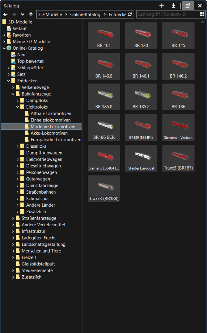

Hallo @Neo
Netzwerkproblem besteht immer noch hab noch ein weiteres Bild gemacht vielleicht hilft dies etwas. Es sind ja nur vereinzelte Modelle bei denen es kein Vorschaubilder gibt. Noch etwas anderes. Ich hatte ja mal gefragt Splines als Leuchtbänder zu verwenden. Darauf hin war deine Antwort. "Mesh-Lichter werden aktuell nicht von Splines unterstützt". Hast Du es eventuell in Betracht gezogen das in die Version V9.5 zu integrieren?
Gruß Christian
Viel hilft mir das Bild leider nicht, da es aktuell auch keine anderen Problemberichte dieser Art gibt. Du könntest einmal versuchen, den Online-Cache in den Programmeinstellungen zu löschen.

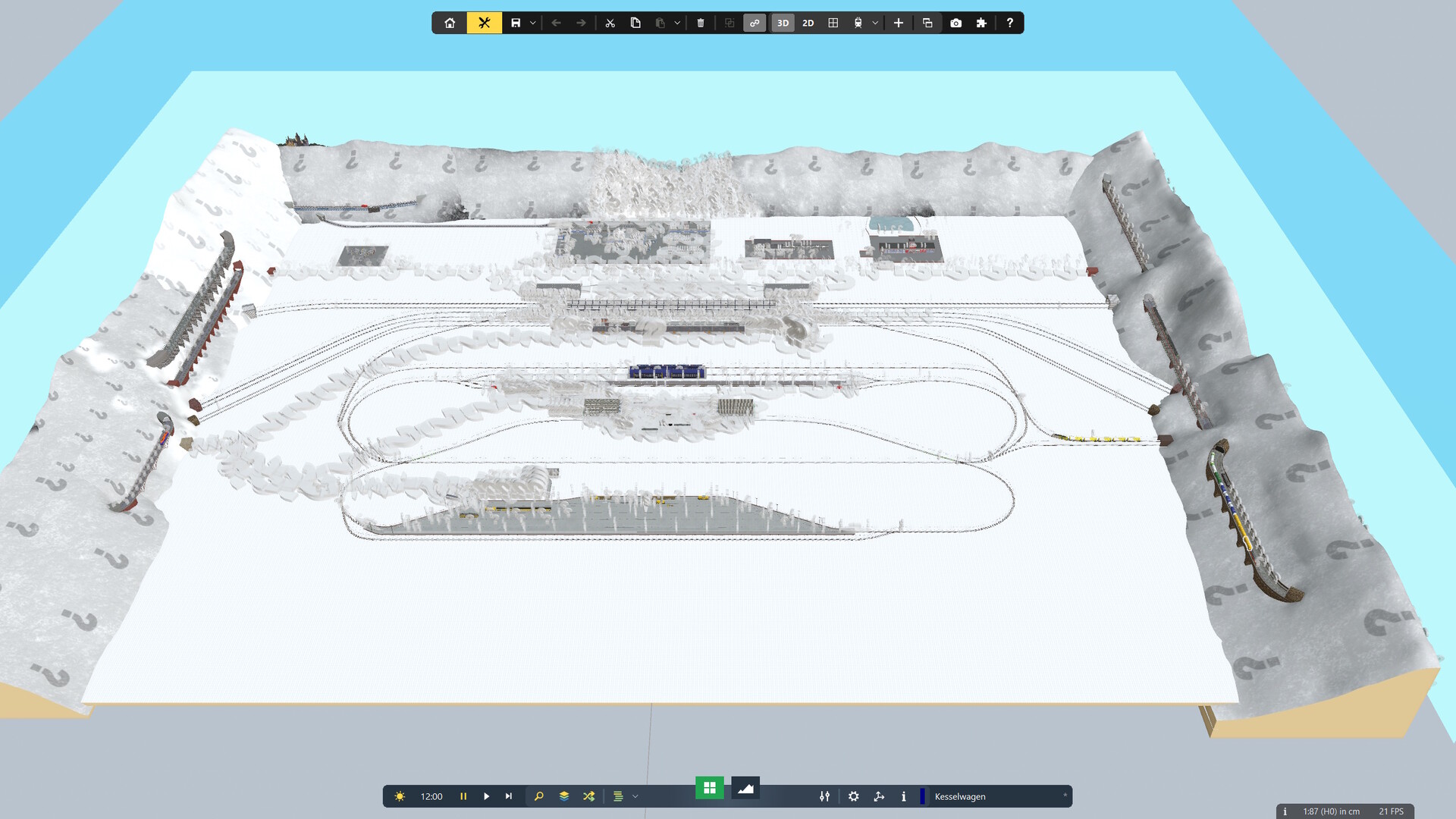

Hab den Online-Cache gelöscht. Nun sieht meine Anlage so aus wie auf dem Bild.
Gruß Christian
Das Studio scheint bei dir grundsätzlich keine Internetverbindung zu besitzen. Verwendest du eine Firewall, die den Zugang blockiert? Wie verhält sich V9, wenn du dort den Cache löschst?
Oh weh, das schaut nicht gut aus.
Ich hab's gerade ausprobiert, es läuft alles normal, da muß etwas bei Christian hängen (

Online-Cache gelöscht und neu gestartet. Soweit Ich erkenne ist alles vorhanden. Siehe Bild
Gruß Christian

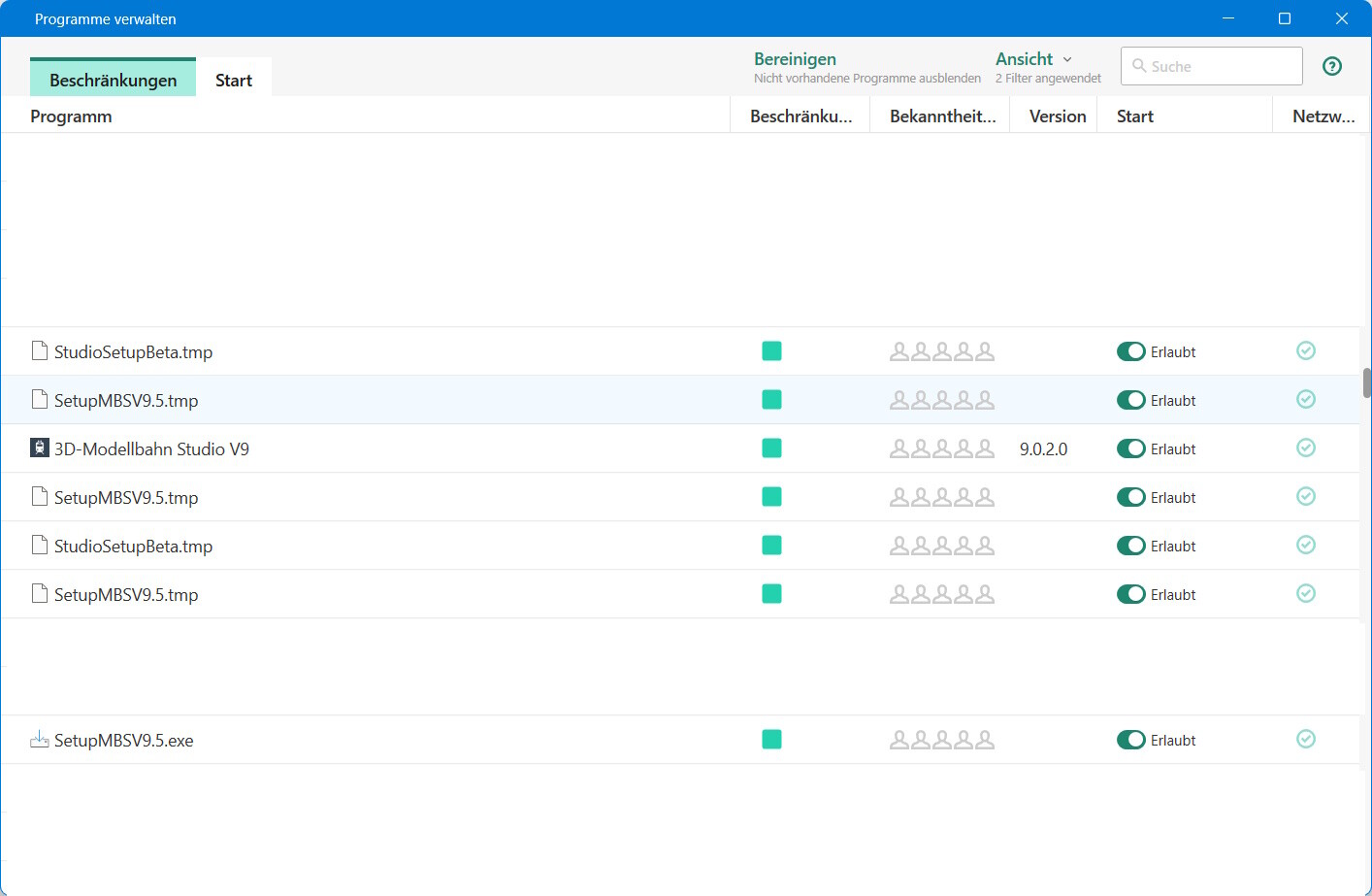

Hallo @Neo ,
sorry wenn Ich nerve. Aber dieses Problem lässt mir keine Ruhe. Ich hab in mein Viren Programm geschaut. Mir ist etwas aufgefallen. Schaut man sich V9 an ist dort nur ein Eintrag und bei V9.5 sind es mehrere. Ich weiß aber nicht wie Ich dies ändern kann. Hab das Programm schon mehrmals Deinstalliert und dann wieder neu Installiert. Keine Änderung. Bin am verzweifeln.😔Weiß einfach nicht mehr weiter!
Gruß Christian
Ich sehe auf deinem Bild nicht, dass du für Version V9.5 eine Freigabe erteilt hast. Du hast dem Setup-Programm freien Zugang gewährt, nicht aber dem eigentlichen Programm "3D-Modellbahn Studio V9.5".
Ich weiß nicht mehr wo Ich eine Freigabe erteilen soll. Bei den Anderen Versionen hab Ich auch keine Einstellungen vorgenommen.
Da ich dein Antiviren-Programm nicht kenne, kann ich dir diesbezüglich leider nicht weiter helfen.
vor 5 Minuten schrieb Chris06:
Was mir bei Deinem Bild auffällt: Die Version 9 wird angezeigt, von der Version 9.5 sehe ich nur Setupdateien. Aber offenbar sind da noch weitere Eintragungen, vielleicht scrollst Du einfach mal weiter runter. Wenn die Version 9.5 installiert ist, dann muss da ein Eintrag zu sehen sein. Dann siehst Du auch, ob die Version geblockt wird oder nicht.
Walter
Genau das ist das Problem. Es wird nur die Setup MBS V9.5.tmp angezeigt nicht aber wie bei V9 die Datei.
