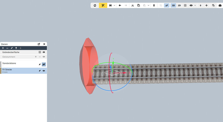

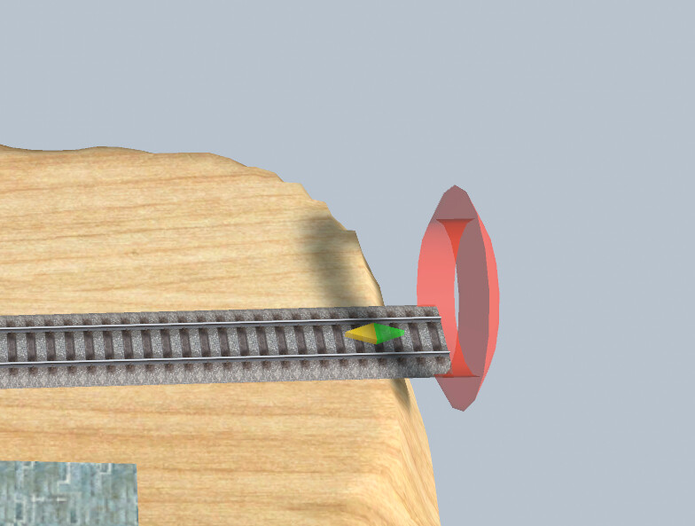

Nee muss an irgendwas anderes liegen was ich übersehe - hab festgestellt der Kontakt verbindet sich gar nicht mit der Schiene -
ich lege den auf die Schiene aber wenn ich weiterklicke verschwindet der Kontakt sofort wieder - beim Drauflegen ist er auch durchsichtig
Bearbeitet von moon2018
Hast Du das automatische Einrasten aktiviert ?
Alles an
vor 28 Minuten schrieb moon2018:
Schau mal bitte in 2D, ob Schiene und Kontakt am selben Platz liegen.
In der 3D Ansicht kann einem die Perspektive böse Streiche spielen.
Hab mal die Standardebene eingeschaltet - da isser - woran kann das liegen?
vor 3 Minuten schrieb moon2018:
Das liegt daran, dass die Standardebene bei dir die aktive Ebene ist.
Was immer du neu auf die Platte bringst, landet in dieser Ebene.
Du kannst entweder die gewünschte Ebene vor dem Einsetzen des Kontakts aktivieren.
Oder du weist dem Kontakt anschließend die richtige Ebene zu.
Alles klar - jetzt habe ich es verstanden - dachte das Auswählen der Ebene zum Aktivieren reicht - aber man muss ja doppelklicken - da war mein Fehler
