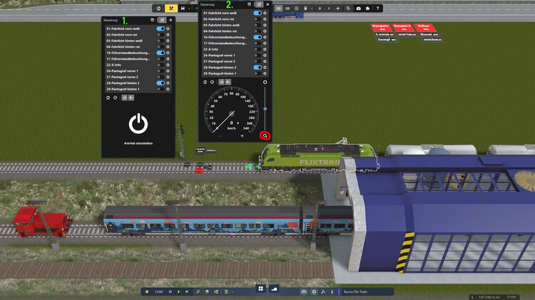

Hallo, ich bin neu hier und habe gleich eine Frage.
Ich habe einen Gleis Ring erstellt und eine Lok darauf gesetzt. Wie starte ich die Lok nun zu ihrer ersten Fahrt?
Ich bin mir sicher, dass es jemanden gibt, der mir helfen kann.
Ein schönes Wochenende wünscht opamanne
Hallo @opamanne,
Wenn Du die Lok anklickst müsste ein Fenster erscheinen. Entweder das Fenster sieht aus wie die Nr.1 oder wie Nr.2. Mit den +und- Symbolen kannst Du die Geschwindigkeit erhöhen oder verringern. Das Symbol welches rot Umrandet ist damit kannst Du die Richtung ändern.
Gruß Christian

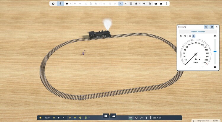

Hallo Goetz,
wenn ich auf die Lock klicke passiert gar nichts, wenn ich auf das Steurerpult-Ikon klicke kommt nur dieses Bild.Modellbahn.JPG
vor 1 Minute schrieb opamanne:
Hallo Opamanne.
das Bild zeigt, dass der Antrieb der Lok schon eingeschaltet ist.
Jetzt kannst du auf der Skala dorthin klicken, wo deine Wunschgeschwindigkeit steht. Oder unterhalb der Skala auf das Plus (und Minus) klicken, um die Geschwindigkeit in kleinen Schritten zu ändern.

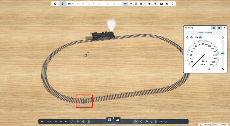

Unten links ist dein Schienenkreis übrigens nicht sauber geschlossen. Da wird die Lok anhalten.

Bitte beachte, dass du die Animationen pausiert hast (Pause-Symbol unten links). Damit eine Lok fährt, benötigt sie eine Geschwindigkeit und die Anlage darf nicht pausiert sein.

Ich glaube, ich werde noch einmal ein neues Oval zusammen bauen. vieleicht klappt es dann. Auch Neos Tipp hat nichts gebracht.
danke Euch beiden. Habe das Oval noch einmal neu gebaut, jetzt funktioniert alles! Nochmals DANKE!
vor 37 Minuten schrieb opamanne:
... das ist auch gut so. Auf dem Bild erkennt man eine Überlappung der Gleise. Die Gerade ist zu lang und schließt nicht sauber an die Kurve an.
Die Lok würde hier im MBS an dieser Stelle stehen bleiben(... und in der Realität entgleisenoÜberlappung.jpg
Auch an Easy meinen Dank. Der Neubau hat funktioniert.
