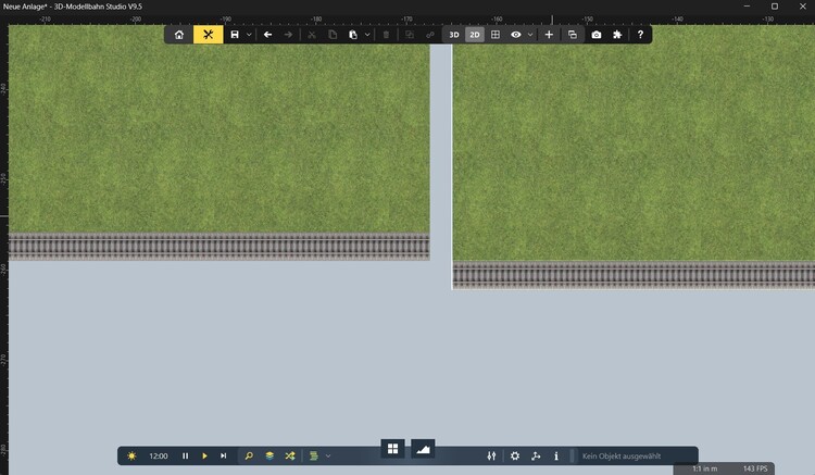

Oder so:
Die Bodenplatten und die Gleise sind je zu einer Gruppe zusammengefasst.
Die Gleise kann man sehr gut im gezoomten 2-D Modus an den Platten anbringen.
Das Ganze kann man sich als eigenes 3-D Modell im offline Katalog abspeichern.
