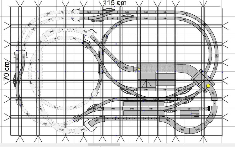

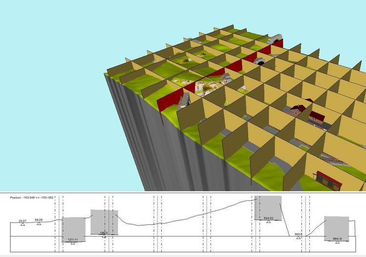

eh Geschrieben 23. Oktober 2017 Autor Geschrieben 23. Oktober 2017 (bearbeitet) Hallo Neo schon wieder sind zwei Jahre vergangen, püh die Zeit vergeht... Naja ich habe leider bei meinem persönlichen Projekt noch nicht viel mehr gemacht. Mein Wunsch nach einer Ausdruckmöglichkeit für Längs- und Querprofile wären schon cool... Siehe die Screenshots anbei... Da solltest Du sehen, was ich meine... Grüsse Erwin Bearbeitet 23. Oktober 2017 von eh

ruchmann Geschrieben 6. November 2017 Geschrieben 6. November 2017 Das stimmt nicht ganz, zumindestens habe ich diese Funktion noch nicht in dem PlugIn gefunden. Durch "Profilschnitt - Spantenriss" wird das Höhenfeld an einem bestimmten Schnitt in X- oder Y-Richtung ausgelesen. Nicht berücksichtigt werden die Gleise. Damit kann ich zwar einen Spantenriss des Geländes erzeugen, aber nicht für die Trasse. Bei sichtbaren Gleisen ist das nicht schlimm, da Geländehöhe gleich Trassenhöhe. Bei verdeckten Gleisen wird das zu einem Problem, da sie sich untere der Geländehöhe befinden. Damit ist ein Spantenriss wie in der mittleren Grafik von "eh" gezeigt nicht möglich. Dies wäre aber gerade bei der Umsetzung der Anlage in die Wirklichkeit hilfreich.
