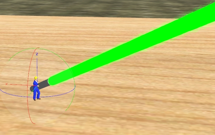

Wüstenfuchs Posted September 15, 2015 Author Share Posted September 15, 2015 Hallo!Um mein Problem etwas zu verdeutlichen, Hier ein paar Bilder:Der Monitor ( vorläufige Testversion) in Stellung 0. Der Löschmittelstrahl (Patikelefekt) kommt wie er soll vorn aus dem Strahlrohr.Der Monitor nah einer 90 grad drehung nach rechts. Jetzt scheint es so als ob das Löschmittel auf der linken Seite des Strahlrohres austritt, da sich die x- und y-Werte, die in der Programirung des Patikelefekts eingegeben sind, sich nicht verändert haben.Solange ich den Monitor nur geringfügig drehe, ca. +- 10 grad, fällt das nicht auf. Da ich den Monitor aber in mehreren Fahrzeugstellungen verwenden wollte, ist nicht sichergestellt das der Monitor im Betrieb immer in etwa in die gleiche Richtung zeigt. Folglich müssten die x- und y- Werte der Programirung irgendwie angepasst werden. Daher meine Frage, ob sowas über die EV möglich ist.GrußWüstenfuchs Link to comment Share on other sites More sharing options...

Wüstenfuchs Posted September 15, 2015 Author Share Posted September 15, 2015 Hallo quackster!Habe es wie Du es mir Beschrieben hast versucht.Hier ein Bild des Testergebnisses:Wie mann sieht wieder das gleiche.Das Problem Habe ich soweit Fixiert, es liegt an der Programierung des Patiekelefekts. Diese ist so eingerichtet das der Patiekelefekt von oben rechts nach unten links geht. Und das tut er auf Deibel komm raus, egal wie der Monitor geschwenkt ist. Ich habe schon versucht die Daten via EV zu ändern, aber keine möglichkeit gefunden.Da es bisher scheinbar keine praktikabele Lösung zu geben scheint werde ich wohl mehrere Patikelefekte einbauen und diese per variable aktivieren, so das je nach Ausrichtung des Monitors der Passende Efekt aktieviert wird. Eigendlich wollte ich sowas gerne vermeiden, da der Monitor in der Endversion sowohl Schaum als auch mit Wasser löschen können sollte. Was für mich heisst, das ich 72 Patikelefekte Programieren, mitdem Monitor verknüpfen und Steuern muss. Also wenn das die Framerate nicht nach unten sausen lässt fress ich nen Besen.GrußWüstenfuchs Link to comment Share on other sites More sharing options...
quackster Posted September 15, 2015 Share Posted September 15, 2015 hallo Wüstenfuchs, im anhang ein beispiel bestehend aus einem 1000mm quader (das gleis hätte beimdrehen den einen oder anderen waggon mitnehmen können) der den drehpunkt bei 500mm hat. einen (zylinder als monitor )100mm der am drehpunkt an liegt und zu guter letzt einen peil-strahl von EASY (bei partikel zu finden) das alles gruppiert und mit dem gismo oder die gruppe über das drehscheibentool (das du ja schon benutzt) drehen. den quader kannst du später komplett transparent machen die angehängte . zip datei muss du in .mbp umbenennen und importieren vg quackster Feuerloescher.zip Link to comment Share on other sites More sharing options...
Wüstenfuchs Posted September 15, 2015 Author Share Posted September 15, 2015 Hallo quakster!Danke für die Hilfe! Jetzt kann ich endlich mich um den eigendlichen Monitor kümmern. Mein Fehler war das ich einen Dynamischen Partikelefekt verwendet habe. Hab es ausprobiert, nur Statische Partikelefekte volgen wie gewünscht den bewegungen des Monitors. Und ich hab mich natürlich erstmal für den falchen Efekt endschieden. (sah meiner auffasssung einfach besser aus)GrußWüstenfuchs Link to comment Share on other sites More sharing options...
