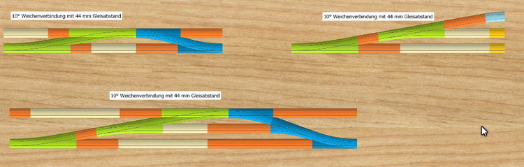

nach Freigabe durch Neo steht nun das neue Gleissystem zur Verwendung bereit.
Die Gleisbeispiele konnten spannungsfrei umgesetzt werden.

Hallo hannsdampf,
ich habe die schlanken Weichen hochgeladen. Sie passen zum Gleissystem mit 44 mm Gleisabstand, soweit ich es aus den kargen Daten herleiten und nachvollziehen konnte,
Änderung mit genauen Daten siehe unten.
Henry
Bearbeitet von Henry
neue Bilder, Änderung der Geometrie

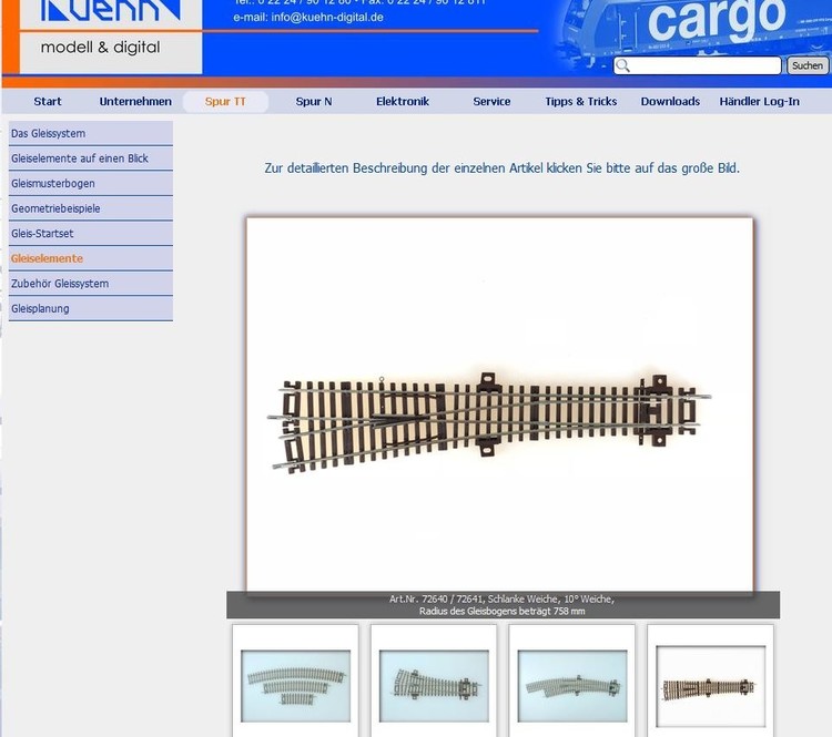

Hallo Henry,
von Torsten Kühn habe ich diese Email bekommen:
Sehr geehrter Hr. Rehm,
vielen Dank für die Info. Allerdings scheint bei der Geometrie ein Missverständnis vorzuliegen. Sie (und der Entwickler) finden Beispiele zur Gleisentwicklung in unserem Katalog. Anbei mal das Bild:
In der Anlage finden Sie die Geometrie der Weiche. Vielleicht können Sie beide Infos weiterleiten. Danke schön!
Mit freundlichen Grüßen
Torsten Kühn
kuehn modell & digital
Maarweg 48 b
53619 Rheinbreitbach
Tel: 02224 / 90128-0
Fax: 02224 / 90128-11
Die dazu gehörigen Dateien habe ich beigefügt. Vielleicht hilft das weiter.
Beste Grüße
Hannsdampf

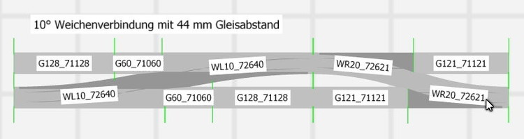

Hallo Hannsdampf,
Danke für den Hinweis mit den exakten Maßen.,
ich werde es kurzfristig anpassen.
HG, Henry

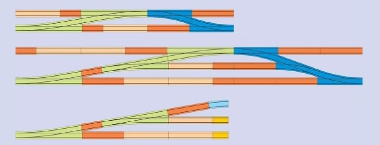

Die Weichen sind hochgeladen und müssen von Neo freigegeben werden.
Die Weichenverbindungen lassen sich nach der Vorgabe genau herstellen.
Die Beispielanlage wurde farblich überarbeitet und aktualisiert.
Herzliche Grüße,
Henry
