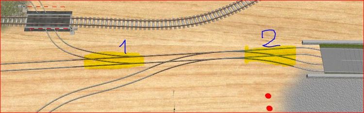

dioramag Geschrieben 6. März 2016 Geschrieben 6. März 2016 Hallo zusammen, Weiche 1 wird von rechts und links befahren, soll aber nach befahren wieder in "Geradeaus" schalten. Weiche 2 wird von hinten kommend befahren und soll nach befahren wieder nach "Rechts" zurückschalten. Wie muß ich das machen ??? Viele Grüße Dioramag
Goetz Geschrieben 6. März 2016 Geschrieben 6. März 2016 Du erstellst für jede Weiche in der EV ein Ereignis Art: "Zug verlässt ein Gleis". Lok: jede Lok Gleis: die entsprechende Weiche Aktion: Stelle Weiche Weiche: die entsprechende Weiche Stellung 1 bzw. 0, je nachdem, ob die Grundstellung "Geradeaus" oder "Abzweig" sein soll.
Henry Geschrieben 6. März 2016 Geschrieben 6. März 2016 (bearbeitet) Hallo, es ist empfehlenswert, Weichen nach Passieren immer (wie oben beschrieben) in eine definierte Grundstellung zu bringen. Das entlastet die EV und den Fahrdienstleiter, meint Henry Bearbeitet 6. März 2016 von Henry
