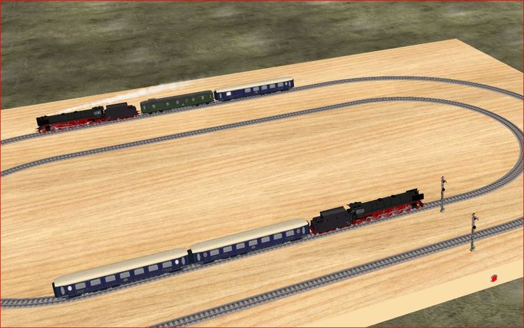

ich bräuchte nochmal Eure Hilfe bei der EV.
signale.thumb.JPG.4da18d2890ec12449ec417
Das vordere Signal wird mit der Taste (rot-grün) geschaltet. Bei grün soll der vordere Zug losfahren. Bei rot soll er halten und das hintere Signal auf grün stellen, sodaß der hintere Zug losfährt (muß aber nicht unbedingt sein, geht auch manuell mit Schalter - wenn das die Sache sehr vereinfacht). Bei rot-Stellung des hinteren Signals (wieder mit Taste rot-grün) soll der hintere Zug vor seinem Signal anhalten und das vordere Signal auf grün stellen, sodaß der vordere Zug wieder losfährt. Werden beide Signale auf rot gestellt, bleiben beide Züge stehen. Ich habe mir die Tutorials mehrmals angesehen und ausprobiert - aber irgendwie klappt es nicht.
Bitte um Euer Fachwissen !
Danke
Dioramag

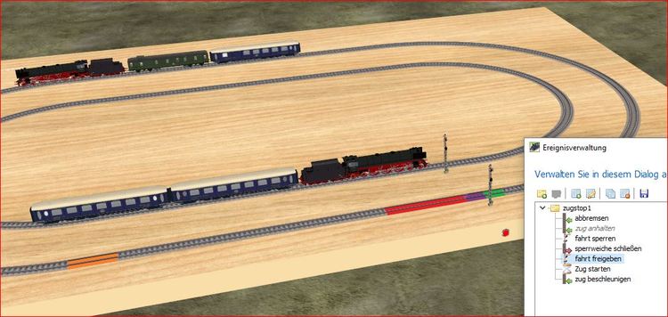

signal.thumb.JPG.3f124cf3a9381ecc0ced98eHallo BahnLand,
Habe mir das Wiki angesehen und und die Einträge in der EV für "Signal mit Komfort Funktionen" auf meiner Probestrecke gemacht. Läuft aber nicht richtig. Wie kann ich Dir die Probeanlage einschl. EV zusenden, damit Du mir den Fehler sagen kannst ?
