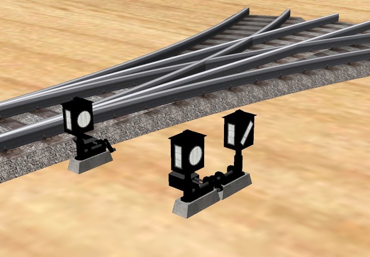

Hallo Elefant,
ich habe mal etwas provisorisch zusammen gebastelt. Ich verwende 2 passende Weichenlaternen. Diese müssen mit der Ereignisverwaltung geschaltet werden. Je nach Schaltstellung der Dreiwegweiche muß nun auch die jeweilige Weichenlaterne ein-oder ausgeblendet werden.
Von den 2 gruppierten Weichenlaternen ist also nur eine zu sehen.
ein Beispielprojekt mit EV füge ich bei.
Henry
Dreiweg-Weichenanzeige.mbp
Hallo Henry,
Deine Version ist auch eine gute Möglichkeit. Bei mir sieht das dann so aus:
Wüstenfuchs
