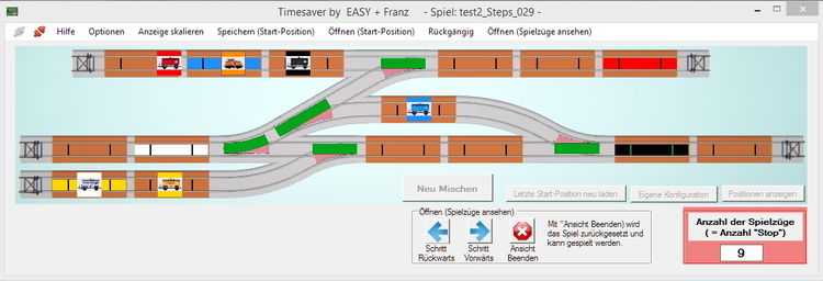

"Öffnen (Spielzüge ansehen)" -> Mit "Speichern (Start-Position)" werden nun auch die einzelnen Position der Lok und der Wagons und die Weichenstellung je Spielzug gespeichert. Mit  "Öffnen (Spielzüge ansehen)" kann dies Schritt für Schritt betrachtet werden ("Schritt Vorwärts" / "Schritt Rückwärts").
Mit "Ansicht Beenden" wird der Anfangszustand des Spieles wieder hergestellt und kann gespielt werden.

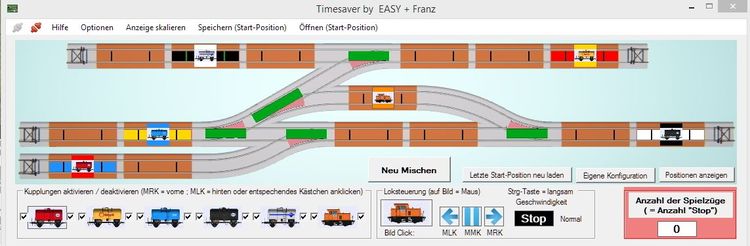

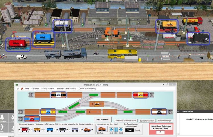

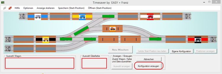

Beim Aufruf des Timesavers "meldet" sich das Plugin (immer) in der oberen linken Ecke im MBS-Projektfenster...
mit "hier klicken um das Plugin jetzt zu starten" erfolgt noch eine Sicherheitsabfrage...
...diese kann für weitere Aufrufe abgeschalten werden...
Plugin "Steuerung-Timesaver"

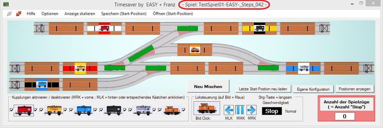

Dieses Plugin stellt ein Steuerpult für die MBS-Anlage "Timesaver" von Franz zur Verfügung. Somit ist dieses Plugin projektbezogen.

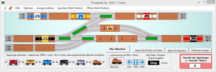

Programm - Oberflache: (im Bild ist die Oberfläche beim Programmstart dargestellt)
Stellwerkbild:
Mögliche Parkpositionen sind hellbraun dargestellt und Endpositionen werden zusätzlich mit einem Farbbalken gekennzeichnet.
Mit einem Mausklick auf ein Weichensymbol kann die entsprechende Weiche umgeschalten werden.
Gruppe "Kupplungen aktivieren / deaktivieren ...":
Die Kupplungen der Lok und der Wagons können durch einen Mausklick oder durch anklicken das entsprechenden Kästchens aktiviert / deaktiviert werden.
Linker Mausklick = hintere Kuppling (links) ; rechterMausklick = vordere Kuppling (rechts).
Hinweis: Das Entkuppeln kann nur erfolgen, wenn sich der entsprchende Wagon auf der Mitte einer Parkposition (+- 10mm) befindet (markierter Bereich auf dem Gleis).
Beim Entkuppeln mit der Lok muß der Wagon vor bzw. hinter der Lok auf einer Mittelposition stehen.
Das Umschalten der Kupplungen ist nicht möglich, wenn sich das Rollmaterial bewegt.
Gruppe "Loksteuerung":
Die Geschwindigkeit der Lok kann entweder mit der Maus oder über die Symbole gesteuert werden.
Hierbei gilt folgendes bezogen auf die aktuelle Geschwindigkeit (v)
(Werte in Klammer bei "Langsam-Fahrt" aktiviert -> "Strg"-Taste gedrückt halten)
v = 0 : Rechtsklick auf Bild oder Symbol "->"  v=20 (6)  ; Linksklick auf Bild oder Symbol "<-"  v= - 20 ( - 6)
v <> 0:  Rechtsklick auf Bild oder Symbol "->"  v=v + 10 ( + 2) ; Linksklick auf Bild oder Symbol "<-"  v=v - 10 ( - 2); vmax=+-50 (+-14)
Mittelklick auf Bild oder auf Symbol "||" = Stop
Hinweis: Wird z.B. bei der Vorwärtsfahrt die Geschwindigkeit mit einem Linksklick (oder Symbol "<-") verringert und dabei auf die Geschwindigeitauf v = 0  heruntergeregelt
(Nulldurchgang), so wird dies als "Stop" gewertet. Äquivalentes gilt bei der Rückwärtsfahrt.

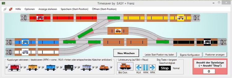

Mit "Neu Mischen" wird eine neue Ausgangssituation geschaffen. Hierbei werden alle Weichen auf die Position "1" (gerade) geschaltet und ggf. alle Kupplungen wieder aktiviert.
Hinweis: Die Anfangsposition der Lok ist immer an der gleichen Position (mittleres Gleis).

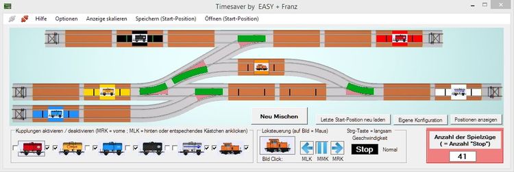

Beispiel für Start-Positionen nach "Neu Mischen" (Spielanfang)
... und so sollte die End-Position aussehen (Spielende)
Mit "Letzte Start-Position neu laden" wird die letze Start-Position wieder hergestellt.
(dies steht auch nach Beenden des Programmes beim nächsten Programmstart wieder zur Verfügung)
( -> ist beim allerersten Start des Programmes logischerweise nicht vorhanden).

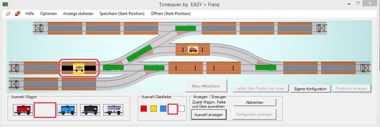

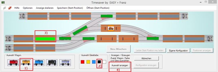

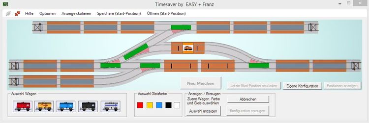

Mit "Eigene Konfiguration" kann eine eigene Ausgangssituation geschaffen werden:
Hierzu muß im unteren Dialog ein Wagon und eine Farbe und im Gleisbild ein Gleis (grauer Farbbalken) ausgewäht werden...
... mit "Auswahl anzeigen" wird im Gleisbild die Auswahl und die Position angezeigt (der ausgewählte Wagon und die ausgewählte Farbe werden ausgeblendet)....
...wenn alle Wagons verteilt sind, kann nach "Konfiguration erzeugen"...
...mit neuer Ausgangssituation gespielt werden.
Hinweis: Die Positionen und Farben werden erst nach "Konfiguration erzeugen" im MBS-Projekt übernommen.
(... im Bild mit anderem Beispiel...)
Mit "Position Anzeigen" wird die Position der Lok und des Wagons für die Anzeige auf dem Steuerpult neu berechnet.
Hinweis: Dies ist nur erforderlich, wenn im MBS-Projekt die Position der Lok oder von einem Wagon verändert wurde.
Bei der Steuerung über das Steuerpult wird die Anzeige automatisch aktualisiert.
Hinweis: Wird eine Weiche im MBS-Projekt geschaltet, dann wird der neue Zustand im Schaltbild angezeigt.
Wichtig: Das Umschalten von Kupplungen im MBS-Projekt wird vom Steuerpult nicht (!) übernommen.
Definition Kupplungen (Fahrtrichtung): Rechts -> Vorne (Vorwärtsfahrt) ; Links -> Hinten (Rückwärtsfahrt)

In der Titelleiste wird der Dateiname dann angezeigt:

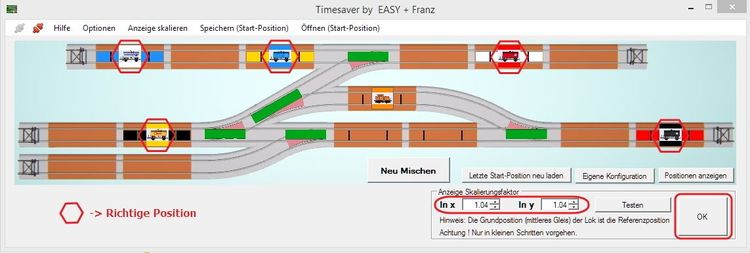

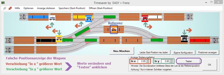

Hinweis: Die Positionsanzeige ist ausgelegt für eine Bildschirmauflösung im Verhältnis 16:9 (z.B. 1920x1080).
Werden die Wagons nicht an der Richtigen Stelle im Gleisbild in ihrer Position angezeigt, kann mit  "Anzeige skalieren" die Positionsanzeige angepasst werden.
Diese Einstellung wird gespeichert.
Positionsanzeige falsch:
Positionsanzeige nach Korrektur:
