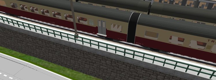

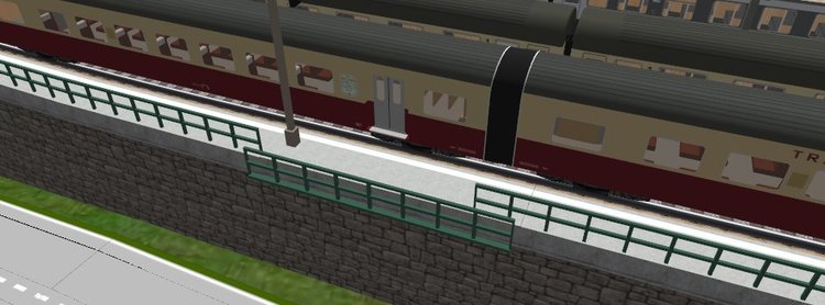

Vermanus Geschrieben 27. Mai 2016 Autor Geschrieben 27. Mai 2016 Hallo Bahnland, ich freue mich jedesmal Deine Anmerkungen zu lesen. Aber im Ernst: Nimm bitte das Gitter im Katalog Bahnsteige und arbeite damit. Gitter für Gitter und dann: uuups Gitter zu lang. Na sicher kann ich das Gitter ins andere schieben, aber es schaut .... aus. Könnte ich das Gitter auf x-mm kürzen und ans andere anhängen, jo dann schaut das schon viel eleganter aus. Bitte überzeuge Dich an Hand der angehängten Dateien. HGV bhfc001.mbp
Holzwurm Geschrieben 27. Mai 2016 Geschrieben 27. Mai 2016 Hallo Vermanus, mit dem Gitter ist bestimmt der B7 Zaun gemeint. Für mich hätte ich das Problem mit ein paar Quadern selber gelöst ... ... oder ganz flexibel: Gruß Stefan

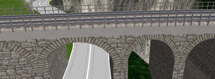

BahnLand Geschrieben 27. Mai 2016 Geschrieben 27. Mai 2016 Hallo Vermanus, ich weiß jetzt, worauf Du hinaus wolltest. Wenn man ein Modell mit Rasterung (bei Deinem Geländer bilden die Streben das Raster) in eine vorhandene Umgebung einfügen möchte, die nicht explizit auf das einzufügende Modell angestimmt ist, ist die fehlende Passgenauigkeit eigentlich der Normalfall. Man kann dann (heute) wirklich nur versuchen, überschüssige Längen irgendwie hinter einer wie auch immer gearteten Abdeckung (z.B. Hauswand) "verschwinden" zu lassen, eine geeignete und möglichst unauffällige "Überlappung" zu finden, oder das Objekt (eben in allen 3 Dimensionen) zu skalieren. Gerade das Problem, dass man die Umgebung meist nicht nach dem Modell formen kann, sondern das Modell an die Umgebung anpassen muss, haben mich beispielsweise dazu bewogen, meine Brücken und die zugehörigen Geländer so zu konstruieren, dass ihre Länge in gewissen Grenzen modifizierbar ist. Bei der (eindimensionalen) Skalierung wird aber das gesamte Modell gedehnt oder gestaucht, sodass beim Aneinandersetzen mehrerer gleicher Modelle mit unterschiedlichen Dehnungsfaktoren der Skalierungsunterschied umso deutlicher sichtbar wird, je weiter die Dehnungsfaktoren auseinander liegen. Dies merkt man besonders deutlich bei kleinen Rastern, während bei sehr großen Rasten dies oft überhaupt nicht bemerkt wird. Anbei ein paar Bildbeispiele von meiner Gotthard-Anlage mit unterschiedlichen Geländer-Beispielen: Beim ersten Beispiel handelt es sich um ein "festes" Geländer aus dem Online-Katalog, bei dem ich die "Längen-Anpassung" durch "Überlappen" realisiert habe. Fertiges montiertes Geländer Dasselbe Geländer "beiseite gezogen" Hier kann man die "Verwerfungen" im Geländer nur dadurch minimieren, indem man versucht, die Raster möglichst genau übereinander zu legen. Das nächste Bild zeigt eine Brücke,deren Bogenelemente und die zugehörigen Geländer in der Länge gestaucht und gedehnt werden können, ohne dass sich die Breite und Höhe mit ändert. Die Geländer wurden den Brückenbögen entsprechend unterschiedlich gedehnt, was man am Abstand der Haltestreben sehr gut erkennen kann. Unterschiedliche Brückenbogen-Dehnungen mit unmittelbarer Auswirkung auf das Geländer Verlegt man die Brückenteile im Bogen, müssen die "Innen"- und "Außen"-Geländer entsprechend gestaucht und gedehnt werden, oder sie überlappen sich auf der Innenseite und stehen auf der Außenseite etwas auseinander. Im unteren Bild kann man auf der "Innenseite" sehr gut erkennen, dass die Abstände in den Überlappungsbereichen teilweise stark verkürzt sind. Außerdem ragt das Geländer links ein Stück in den Tunnel hinein. Am "Außengeländer" im Vordergrund kann man bei genauem Hinsehen entlang des "Fundaments" die "Dehnungsfugen" zwischen den einzelnen Geländer-Teilen erkennen. Brücke im Bogen Realisiert man dagegen ein Längen-veränderbares Bauteil mithilfe eines Teleskop-Mechanismus, lassen sich die Raster-Überlappungen genauso wenig verhindern, wie wenn man die "festen" Bauteile einfach gegeneinander versetzt (es ist nur etwas einfacher zu handhaben). Nehmen wir nun einmal an, es gäbe die gewünschte "Schneidefunktion", mit der man beispielsweise ein Geländer-Modell einfach "kürzen" könnte. Dann hätte das Modell entlang der Schnittkante ein "Loch", das mit einer neuen Fläche genau dem Loch-Querschnitt entsprechend abgedeckt werden müsste. Zusätzlich müsste man diese Fläche dann noch mit einer geeigneten Textur versehen, damit man das Modell mit der sichtbaren Schnittkante frei aufstellen kann. Beides stelle ich mir für einen "Automaten" sehr schwierig vor. Wenn man nun stattdessen aus dem Modell "in der Mitte" etwas heraus schneidet, sodass die beiden verbleibenden äußeren Teile wieder zusammengefügt genau in den durch das Modell auszufüllenden vorgegebenen Bereich passen, kann es auch hier passieren, dass das Raster an der Schnitt-Stelle nicht mehr passt. Man hat also zwar den Wegfall der Überlappung erreicht, aber das Problem der möglicherweise abweichenden Rasterbreite an der Schnittkante hat man dadurch nicht gelöst. Der einzige "wirkliche" Gewinn, den man durch das Schneiden hätte, wäre die Möglichkeit, von einem vorhandenen Modell (beispielsweise Geländer), das als "Einzelstück" für das eigene Vorhaben viel zu lang ist, deutlich kürzere Varianten zu realisieren. Wäre es da nicht besser, dass der Erbauer des "zu langen" Modells eine kurze Variante gleich mit liefert? Viele Grüße BahnLand
