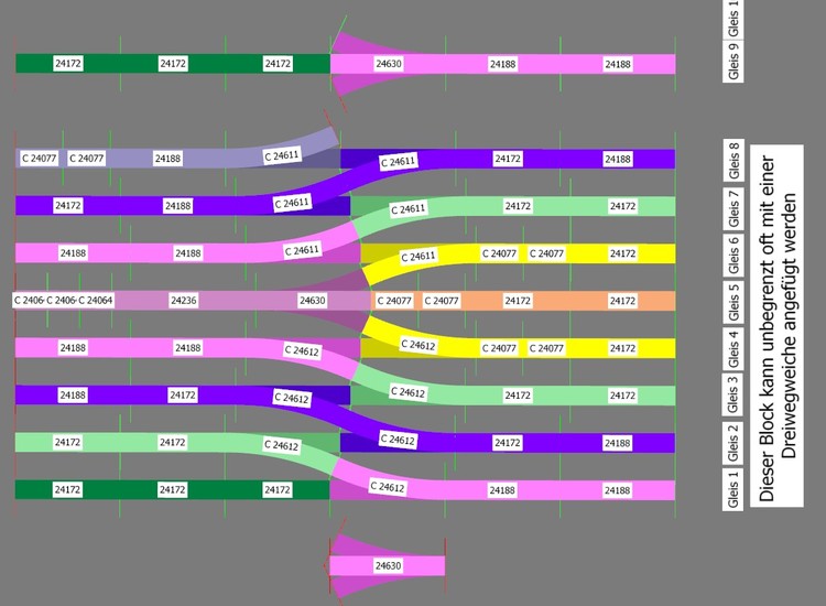

Hallo schlagerfuzzi1,
Du verwendest 2 verschiedene Gleissysteme, die nicht zueinander passen - Kleinbahn und Märklin C-Gleis. Ich habe Dein Beispiel auf Märklin C-Gleis umgestellt. Dabei gilt ein Gleisabstand von 77,5 mm bei den von Dir verwendeten Weichen. Es war eine Herausforderung, Deine gewünschte Gleiskonstellation im 3 x 360 mm Raster annähernd zu arrangieren. Schau er mal:
Wie man sieht, verschieben sich die Anfangspunkte der Weichen, je mehr Gleise man in gerader Stoßrichtung der Weiche anfügt. Irgendwann kann man die Differenzen mit den zur Verfügung stehenden geraden Gleisen nur ausgleichen, in dem man mit einer Dreiwegweiche von Links- auf Rechtsweichen wechselt. Das gelingt von Gleis 1 - 8. Dann wiederholt sich die Gleisgeometrie, die durch einzeln stehende Dreiwegweichen angedeutet ist. Gleiche Gleisfolgen sind farblich unterlegt.
HG, Henry
schienen hilfe1.mbp
Bearbeitet von Henry
