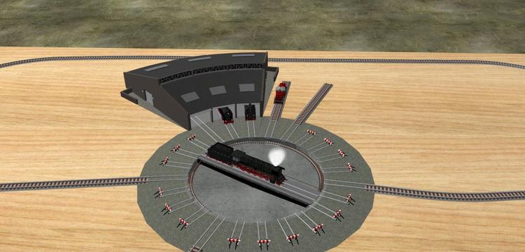

Franz' Drehscheibe hat mich animiert, da hab ich gleich mal was gebastelt. :)
Obwohl die Drehscheibensteuerung noch nicht perfekt funktioniert, habe ich eine Demo gestrickt.
Die Demo läuft endlos, zum Abbrechen Ereignissordner Demo deaktivieren- oder Lok vom Gleis ;).
Gelbe Taste- die Scheibe läuft im Uhrzeigersinn, Blaue Taste entgegen.
Im Ordner " Experimentelle Anlagen"
Gruss Lutz

Wie machst Du Das. Habe das Problem, das die Lok immer in der Ursprungslinie bleibt.
Grüsse
astt
Hallo astt,
die Lokomotive muß sich bewegen (fahren), wenn sie von der Drehscheibe mitgenommen werden soll. Dazu reicht eine Geschwindigkeit von 0,01 mm/s aus, was aber optisch einem Stillstand gleichkommt.
HG, Henry
PS: habe erst jetzt Dein Beispielprojekt gefunden, ich muß nochmal nachdenken ... so gehts offenbar noch nicht. Wenn wir zur Zeit eine Drehscheibe aus dem Gleiskatalog verwenden, stimmt zwar die Gleisauslage, aber eine korrekte Funktion ist noch nicht von Neo im MBS eingebaut.
Frilu hat die vorhandenen Möglichkeiten des MBS benutzt, indem er separate Modellteile von Franz verwendet hat. Zumindest benötigst Du die Ereignisverwaltung von Frilu  aus Drehscheibendemo.  Hier wird die Drehscheibe aus Einzelteilen (von Franz) zusammen "gelötet". Erst dann funktioniert das Ganze mit Hilfe der Ereignisverwaltug. Hinzu kommt, daß Du noch im TT Maßstab arbeitest, also mußt Du noch die Drehscheibe von Franz  neu skalieren. Ich kümmere mich morgen um einen gangbaren Weg für Dich.
