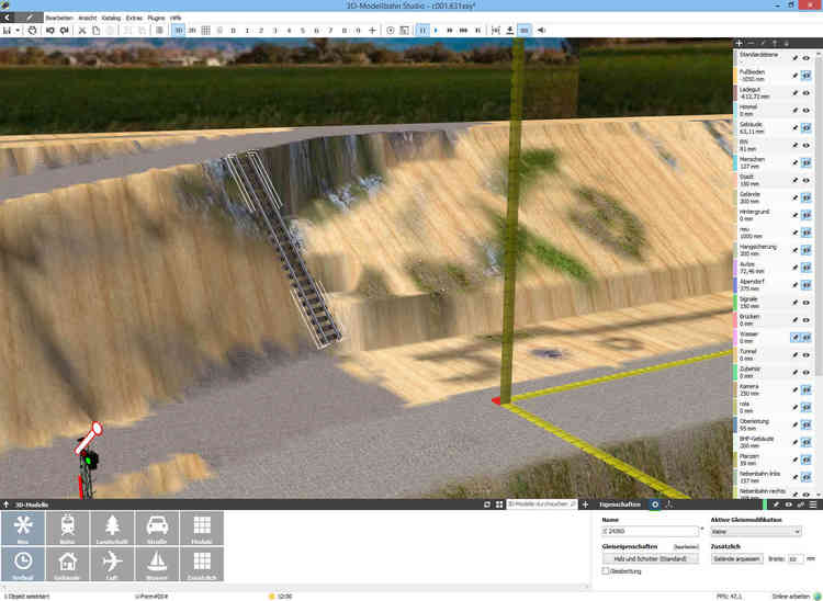

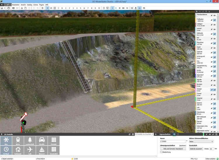

Folgendes Verhalten tritt auf: Ich lege Gleis an und passe Gelände an.
Dann drücke ich "Rückgängig" und dann fehlt die halbe Landsschaft. :o:(
VGaÖ, Vermanus.
PS: Anlage unten angehängt.

ich habe gerade versucht, das "Verschwinden" der Texturen auf Deiner Anlage nachzustellen. Es ist mir aber nicht gelungen (ich trage eine von Deinen verwendten Texturen auf, lege ein Gleis darüber, aktiviere die Geländeanpassung, mache diese wieder rückgängig, und die aufgetragene Textur ist noch da).
