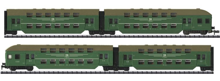

Das erste Bild zeigte die nicht gekuppelten Einzelkomponenten mit jeweils einen halben Jakobs-Drehgestell an den Enden zum jeweiligen Nachbarwagen.
Das zweite Bild zeigt den zusammengekuppelten Zug auf gerader Strecke.

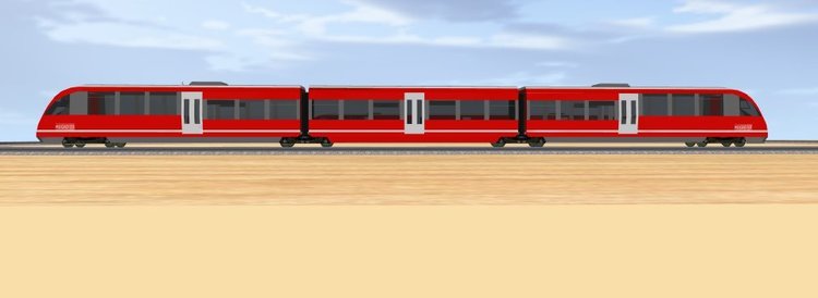

Im Gleisbogen von außen gesehen werden die Wagenkästen gespreizt (ich habe zur Demonstration einen besonders engen Radius gewählt). Die beiden Hälften des Jakobs-Drehfgestells schmiegen sich jedoch aneinander, weil sie beide am Verlauf des Gleisbogens ausgerichtet sind.

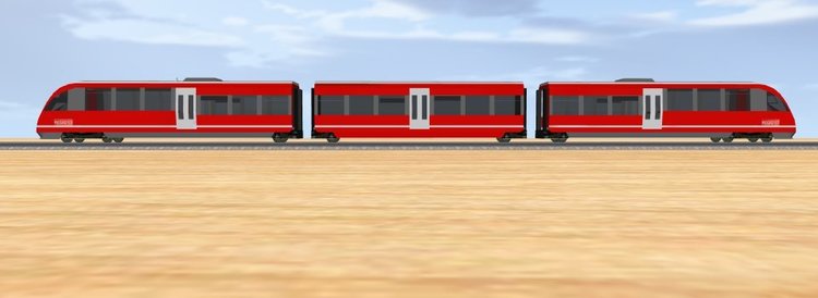

Denselben Effekt sieht man auch von der Innenseite des Gleisbogens her: Die Wagenkästen schieben sich ineinander, das Drehgestellt zeigt jedoch eine (fast) "normale" Anordnung.

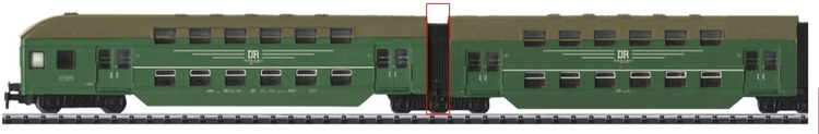

Nachdem, wie es bisher funktioniert und wie du, Bahnland, es beschreibst, muss dieser Teil (rote Markierung) als eigenständiges Rollmaterial eingefügt werden... Mal sehen, ob das funktioniert...
Hallo Reinhard,
natürlich kannst Du die Trennung auch so durchführen, wie Du es im letzten Bild eingezeichnet hast. Allerdings besteht dann Dein 4-teiliger Gliederzug aus 7 anstatt 4 Einzelmodellen. Auf der anderen Seite spricht meiner Ansicht nach aber auch nichts dagegen, das Jakobs-Drehgestell mitten durch die mittlere Achse zu teilen. Denn bei den Vollscheiben-Rädern benötigst Du keine RadAnimation (RadAnim...). Damit werden sich die halben Radscheiben auch nicht drehen (müssen).
Ich würde daher die Drehgestelle wie hier im Bild gezeigt aufsplitten.Die horizontale "Verdrehung" der Drehgestell-Teile in den Kurven tritt auch bei der Dreiteilung auf (wenn auch auf zwei "Schnitte" verteilt). Sie fällt jedoch in beiden Fällen kaum ins Gewicht, da die Winkel-Unterschiede hierbei "minimal" sind.
