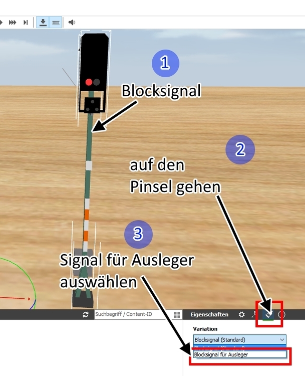

Hallo rothie65,
die Ausleger-Typen sind Variationen des jeweiligen Signaltyps. Gehe so vor:
Das ist ein Beispiel für das Blocksignal. Gleiches gilt für die anderen Signaltypen.
Ah, vielen Dank. Welchen Signalkorb empfielst Du?
(y)
Nimm den Signalausleger aus dem selben Ordner. Du kannst auch im Suchfeld diese Nummer eingeben:
E8E6CB66-6DA5-475D-A745-3AF3CB55B524
Dann gehst du genauso wie beim Signal vor und hast den passenden Signalkorb.
Supi, vielen Dank.   (y):D
