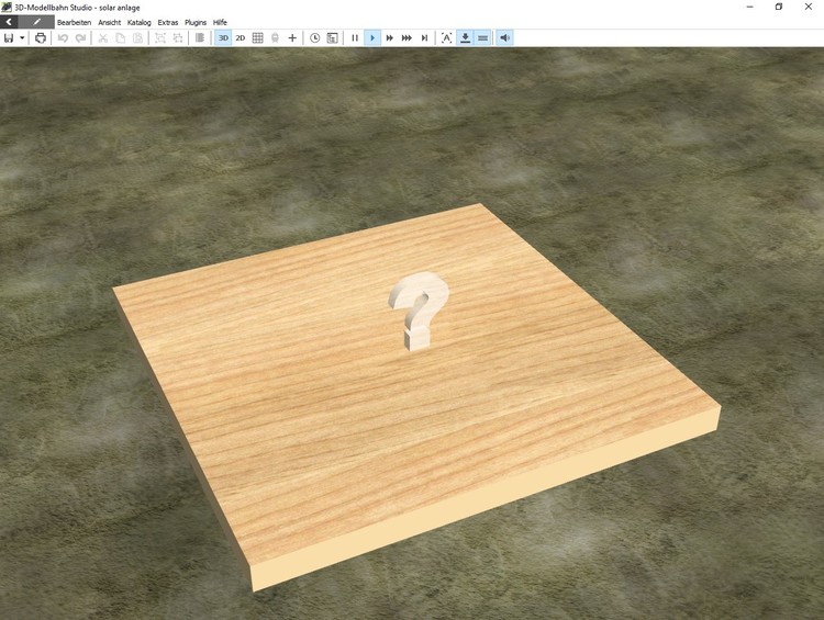

h.w.stein-info Geschrieben 14. April 2017 Geschrieben 14. April 2017 (bearbeitet) Hallo Modellbauer- und Modellbahnfreunde Habe ein Objekt das ich übergeben will , ohne das ein Fragezeichen aufkommt . Die Textur habe ich ja nur auf meinen Rechner , aber diese müsste ich aber weiter geben. Wie mach ich das mit E-Mail über Anhang oder als mbp-Datei mit dem Objekt und der Textur ???? Bitte um Hilfe !! Viele Grüße HnS Bearbeitet 14. April 2017 von h.w.stein-info

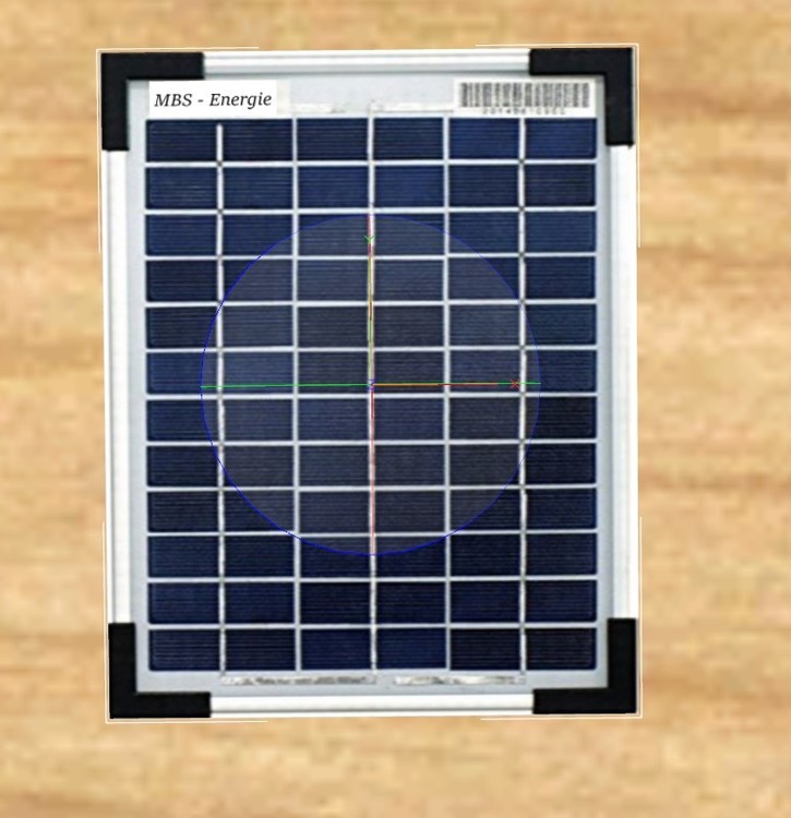

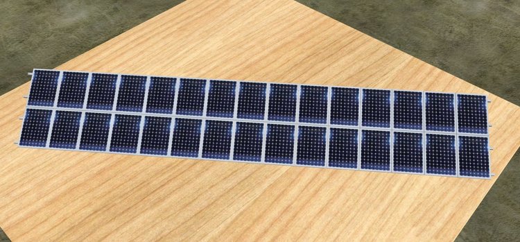

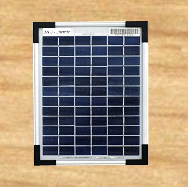

h.w.stein-info Geschrieben 14. April 2017 Autor Geschrieben 14. April 2017 Hallo Schalgerfuzzi1 So ist es schlecht mit dem Bild - es müsste etwa dann so sein als Draufsicht , siehe so . Dann kann man mit Screenshot scannen ( abfografieren ) . Inmoment sehe ich keine andere Lösung !! Gruß HnS
BahnLand Geschrieben 14. April 2017 Geschrieben 14. April 2017 Hallo Hans, die Lösung ist folgende: Bereite das Modell aif Deiner Anlage vor, indem Du es so fertigstellst, wie Du es übergeben möchtest. Im obigen Beispiel habe ich einen einfachen Zylinder aus dem Grundkörper-Verzeichnis des Online-Katalogs mit einer Textur vom mir überzogen. Markiere dann das komplette Objekt und erstelle daraus ein fertiges Modell: In dem sich nachfolgend öffndenden Fenster kannst Du das Modell als mbe-Datei exportieren. Du brauchst dazu das Modell nicht einmal im Online-Katalog abspeichern (Button "Abbrechen", nachdem Du den Export ausgeführt hast), kannst dies aber trotzdem zusätzlich tun (Button "Weiter"). Die exportierte mbe-Datei enthält neben dem Objekt-"Körper" auch die Objekt-"Textur", sodass Du diese beim Veröffentlichen nicht extra hinzufügen musst. Du packst nun die mbe-Datei in eine zip-Datei und kannst diese dann in einem Forumsbeitrag von Dir als Anlage anhängen (so wie ich es hier mit dem texturierten Zylinder gemacht habe). Zylinder_mit_Bild.zip Wenn nun ein anderer Hobby-Kollege die mbe-Datei aus dem zip-Paket entpackt und in seinen privaten Teil des Online-Katalogs importiert, kann er das vollständige Modell (einscließlich der Textur) darstellen. Probier's einfach mal mit "meinem Zylinder" aus. Viele Grüße BahnLand
