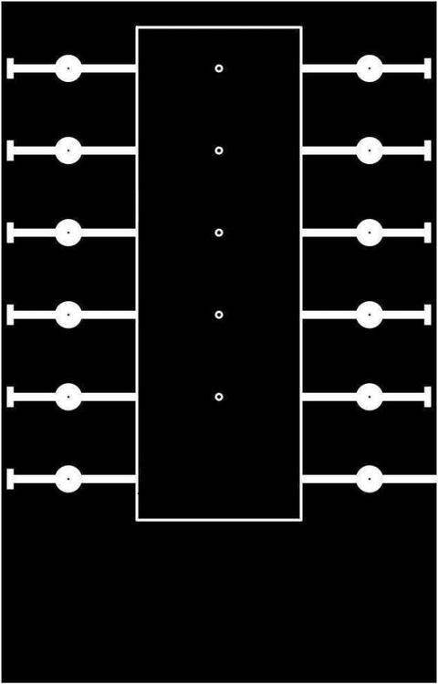

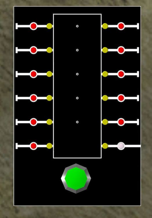

FriLu Posted March 1, 2014 Share Posted March 1, 2014 Hallo Rainer, ich mache es so: Erzeuge eine Platte oder Quader bzw. Ebene in den gewünschten massen; in der 2D-Ansicht auf ca. 2/3 Bildschirmgrösse ranzoomen,mit Windows Snipping Tool (möglichst genau) ausschneiden und abspeichern. Jetzt mit Grafikprogramm deiner Wahl ( ich habe ein Layoutprogramm, eigentlich für Leiterplattenerstellung gedacht), bearbeiten und speichern. Im Studio Objekt anwählen, mit Textur "aus Datei" ausstatten-fertig . Beispiel: MfG Lutz Link to comment Share on other sites More sharing options...
