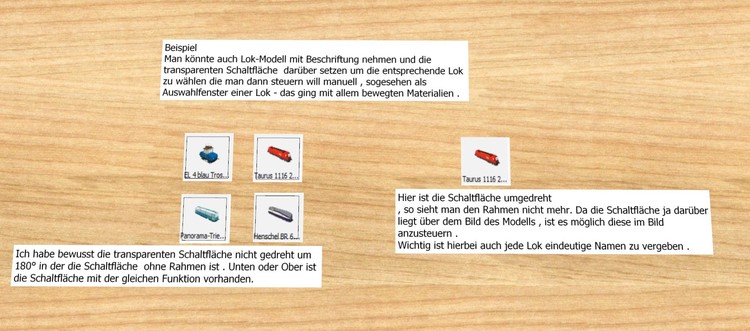

In den Flächen , also darüber befinden sich die " Transparenten Schalterflächen " von BahnLand .
Man tipp sie mit der Maus an ( linke Maustaste drücken ) soll die Touchfläche sein als Oberffäche der Anwendung .
Erst wird eine Schalter gedrückt und dann der nächste Schalter , also muss IMMER zwei Schalter bedient werden um eine Auslöser auszuführen .

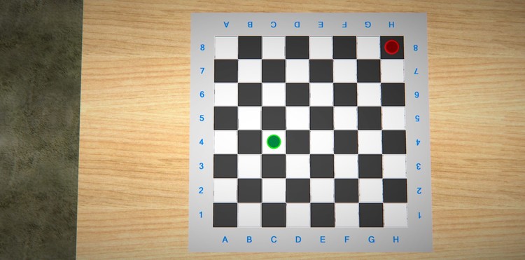

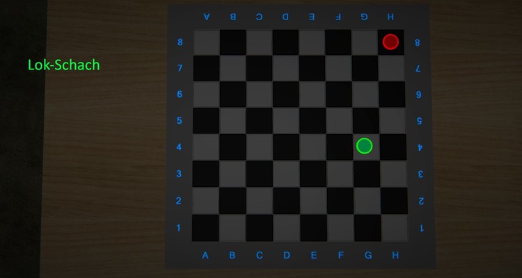

Ein Brettspiel , auch im dunkel gut erkennbar , das man als Matrix-Schalter oder -Taster ansehen kann
Damit kann man einige Schalter oder Taster einer grösseren Anlagen sparen , dafür ein bisschen mehr EV-Steuerung .

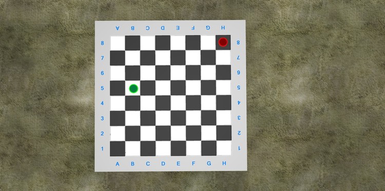

- Hier im Tageslicht -
- Hier mal ohne Grundplatte -

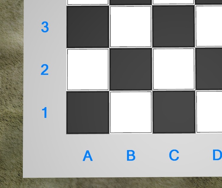

- Hier ist eine vergrösserte Ansicht , da kann man die " Transparenten Schalterfläche erkennen . Waagerecht sind mit Buchstaben und die andere waagerechte Seite mit Zahlen .
Ein Beispiel :  Ich tippen "  D1 " und dann " A2 " , jetzt würde der Auslöser mit der Aktion ausgeführt .

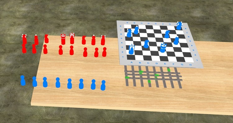

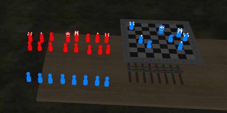

Dame / Schachbrett diesmal hab ich Figuren hinzugefügt die " blau und rot " gefärbt sind , die auch bei Dunkelheit erkennbar sind .
Noch ist keine EV eingesetzt , teste noch die entsprechende Bewegungen der einzelnen Figuren .
Diese sind schon mit Bewegung , unter diesem Spielbrett sind die Laufschienen die die Figuren platzieren , erst durch die genaue Programmierung der EV , müsste die Steuerung der Figuren funktionieren - denk ich mal so .
Die Bauern habe ich noch nicht auf den Brett sie sind neben den Brett , das gleiche für den Gegenspieler der Figuren sind " rot " .
Schachbrett mit Figuren _ bewegen.mbp

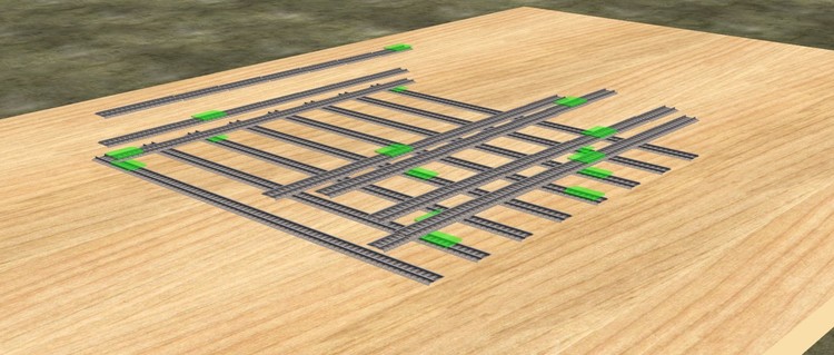

Das sind schon die Fahrschienen für 8 Figuren die auf dem Brett befinden . Diese Fahrschienen müssen insgesamt bis zu 4 mal angelegt werden ( 4 x 8 Figuren ). Wer sich in Schach auskennt , weisst die Spielregel , die ich hier nicht erklären muß .
Wie ich schon geschrieben habe , sind die " transparente Schaltfächen " über die Figuren und dem Schachbrett .
Diese müssen dann bedient werden , um die entsprechende Figur ( Dummy-Antrieb ) angesteuert werden , wo die Figur hin soll .Screenshot_230.thumb.jpg.7f041cdc72f15cd2ab1042ab6060fdba.jpgScreenshot_231.thumb.jpg.22946d648958a3e29fb6ff1861e9f839.jpg

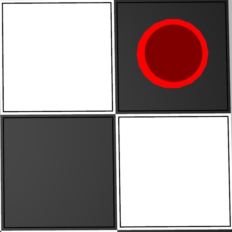

Mein Schachbrett kommt mit insgesamt 2 Navigations-Schienen und zwei zugehörigen Dummy-Loks aus, allerdings mit dem Nachteil, dass sich der "Transportwagen" für die zu bewegede Schachfigur erst "in Position bringen" muss, bevor die Schachfgur verschoben werden kann. Und die Bewegungsgeschwindigkeit ist auch "eher gemächlich", damit die Ziel-Positionen sich nicht zu sehr verschieben (ähnliches Problem wie beim Zauberwürfel).
Das Schachdpiel ist "spiel-fähig". Durch einen Doppelklick auf eines der (belegten) Felder wandert der "Transportwagen" (repräsentiert durch den kleinen roten Punkt links unten) unter die Spielfigur. Erst wenn der Transportwagen hier angekommen ist, lässt sich das Zielfeld (ebenfalls mit Doppeklick) wirksam anklicken. Die ausgewählte Figur wird dann nach dorthin verschoben. Steht dort bereits eine Figur, wird diese "entfernt" (ausgeblentet). Danach kann man die nächste zu bewegende Figur auswählen. Klickt man für die Figuren-Auswahl auf ein leeres Feld, passiert nichts. Hat man sich bei der Figuren-Auswahl "vertan", kann man nochmals auf dasselbe Feld klicken, um die Auswahl zu annullieren.
