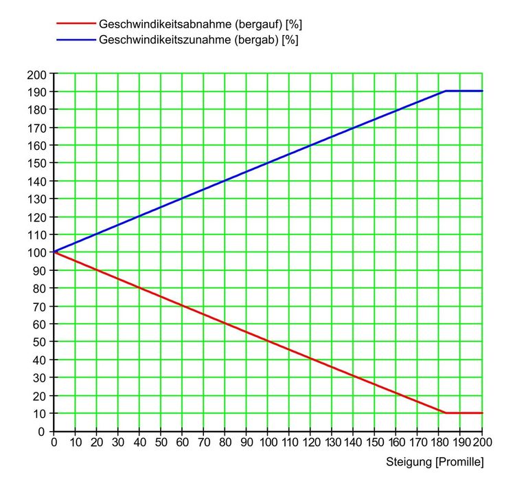

EASY Geschrieben 2. Juli 2017 Geschrieben 2. Juli 2017 Hallo, ... mal so aus Spaß an der Freude habe ich eine Messreihe gestartet (VB-Programm macht es möglich)... Bergauf ist die Geschwindigkeitsabnahme ca. 0.5% je Promille Steigung...bergab ist die Geschwindigkeitszunahme ca. 0.5% je Promille Steigung... ... jedoch nur bis 10% bzw. 190% erreicht sind... ...die Grenze liegt bei 183 Promille (... woraus sich dieser Wert ableitet ist wohl ein Geheimnis des Entwicklers)... ... größere Steigungen führen zu keiner weiteren Geschwindigkeitsanpassung... Gruß EASY
BahnLand Geschrieben 2. Juli 2017 Geschrieben 2. Juli 2017 Hallo EASY, Danke für diese interessante Analyse. Ich musste jetzt doch gleich meine "Looping"-Anlage aus der Schublade holen. Es ist tatsächlich so: auch bei "senkrechtem" Anstieg beträgt die Ist-Geschwindigkeit 10% von der Soll-Geschwindigkeit. Es ist aber trotzdem nur eine "berechnete Ist-Geschwindigkeit". Wenn ich nämlich beiden Triebköpfen des dort fahrenden ICE die gleiche Soll-Geschwindigleit zuordne (beim hinteren mit negativem Vorzeichen wegen der umgedrehten Ausrichtung), behält der Zug insgesamt die Soll-Geschwindigkeit bei, bis der hintere Triiebkopf sich in die Steigung schiebt. Trotzdem zeigt der vordere Triebkopf bereits mit Eintritt in die Steigung (also bereits viel früher) eine "seiner" aktuellen Steigung entsprechend reduzierte Ist-Geschwindigkeit an. Fazit: Die für ein Triebfahrzeug angezeigte Ist-Geschwindigkeit stimmt dann, wenn es im Zugverband eine weiteres Triebfahrzeug mit zugeordneter Geschwindigkeit gibt, nicht unbedingt mit der Ist-Geschwindigkeit des Zuges insgesamt überein. Viele Grüße BahnLand
