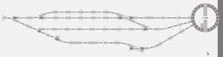

Meine zweite Frage: Bisher ist es mir nicht gelungen, die Drehscheibe ordentlich an die Gleise anzubinden.

Der nicht passende Bereich: Inked.RaDiBo.1.Drehscheibe.Problem.thumb.jpg.991f3ea2296facbd5df4e36f66329c4e.jpg
Meine Frage wäre nun gewesen was ich denn wohl beim Gleisbau nach oben verlinkter Vorlage falsch gemacht habe - aber das wird wohl niemand ohne den mbp File herausbekommen können ...

Hallo RaDiBo,
wenn du die Drehscheibe K 7286 verwendest, paßt das Layout.
Diese Drehscheibe ist etwas größer als die von Dir benutzte 7186. Sie ist unter Märklin - Spur H0 '95 im Katalog eingestellt, Es gibt Anschlussstücke für M und C Gleis. Die Drehscheibe kann also in allen Märklin H0-Systemen verwendet werden. Im MBS ist zur Zeit nur ein Drehwinkel von 15° möglich.

Vielen Dank Henry, das war der entscheidende Hinweis zur Drehscheibe :)
Aufgefallen war mir der Unterschied zwischen 7186 und 7286 aber beim googlen nach "Märklin 7186" und "Märklin 7286" war ich nur auf mechanisch vs. elektrisch gestoßen. Das K war mir durchgegangen :$. Jetzt passt es ...
