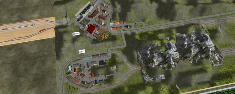

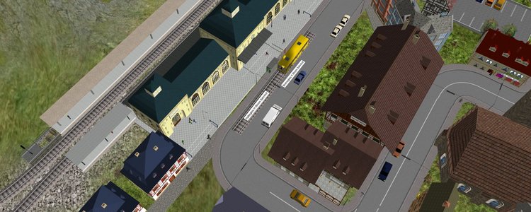

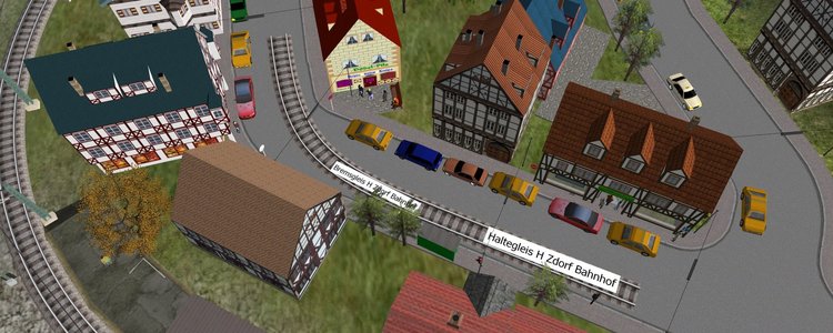

Ein Bus(Bus Post Adorf 2) soll auf der Strecke Bheim Bahnhof-Zdorf Bahnhof an Stationen anhalten und auch Haltesignale an Bahnübergängen beachten.Leider behält der Bus nach dem Start an der Ausgangsstation nach  dem Ende des Haltezeit-Countdown im Haltegleis die angewiesene Geschwindigkeit dauerhaft bei,dreht also mit konstanter Geschwindigkeit die Runde zwischen den beiden Orten ohne anzuhalten,mögliche Haltesignale werden nicht beachtet.Nur die früher mal im Katalog vorhandenen Sperrgleise hätten zu einer Zwangsbremsung geführt(Ich hatte diese Gleise,die ich damals massenweise in der Ereignissteuerung berücksichtigt hatte, im Tram-und Busbetrieb weitgehend wieder ausgebaut bzw deaktiviert.Ein Versuch mit einem neuen Bus aus dem Katalog ging anfangs gut, bis nach einigen Runden der Bus wieder konstant durch fuhr.Die anderen Strecken und auch die aktuelle Strecke ist bis auf die Haltestellen Bheim Bahnhof und Zdorf Bahnhof deaktiviert worden,um den Fehler einzukreisen. EREIGNISSTEUERUNG hier für Bheim Bahnhof(Zdorf Bahnhof nach gleichen Muster) :Bremsen Zug betritt Bremsgleis H Bheim Bahnhof(alle Züge)    Folge Lokgeschwindigkeit für alle Züge im Bremgleis 30 HALTEN:  Zug betritt Haltegleis H Bheim Bahnhof(alle Züge) Folge Lokgeschwindigkeit für alle Züge im Haltegleis....0 Haltezeit-Countdown H Bheim Bahnhof starten 10s,automatischer Neustart     STARTEN :Haltezeit-Countdown H Bheim Bahnhof läuft ab  Folge:  Die Lokgeschwindigkeit wird für alle Züge im Haltegleis H Bheim Bahnhof auf 90 gesetzt.Diese Geschwindigkeit blieb dann leider auch am nächsten Halt erhalten. Anmerkung:Meine Großanlage ist jetzt auch mit der Ereignissteuerung komplett,jetzt werden die einzelnen Strecken getestet.Leider werden dabei noch Betriebsstörungen aufgedeckt.

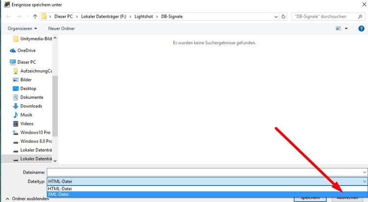

Hast du die EV offen siehst du oben rechts ein Symbol " Diskette "

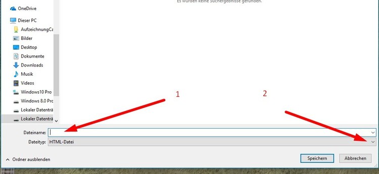

Auf das Symbol klicken dann öffnet sich dein Windows Explorer , hier kannst du einen Namen eingeben ( Pfad vorher bestimmen ) roter Pfeil 1 . Ganz WICHTIG das Format umstellen siehe roter Pfeil 2 .
Hier habe ich nur ( siehe roter Pfeil ) die Umstellung des Format angeklickt , damit du es genau sehen kannst .

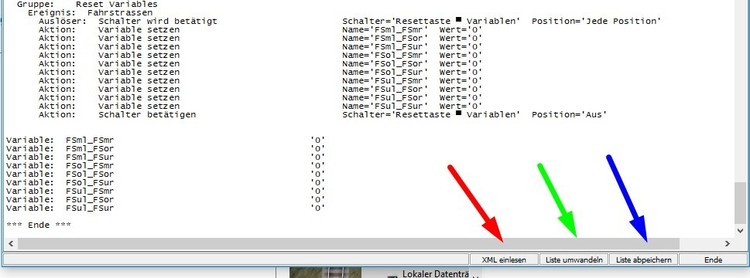

Ist die EV in xml.-Datei abgespeichert , öffnet du den EV - Auswerter .Screenshot_4.thumb.jpg.7ec9432adc88dcb40c303d5f4d8592cb.jpg
Zu den farbige Pfeile :
1. roter Pfeil    =  xml.-Datei einlesen
hier muss die Datei angegeben werden die du in der EV- Auswerter lesen willst .
2. grüner Pfeil    =  Liste umwandeln
Die muss du dann danach drücken ; jetzt kannst du einfach die EV übersichtlich lesen .
3. blauer Pfeil     =   Liste abspeichern
Hier kann man die umgewandelte EV neu abspeichern , die in Textformat abgelegt wird . Diese Text-Datei kann jedes herkömmliche Textprogramm öffnen . Es kann zu Verschiebungen kommen , was man aber ändern kann .
