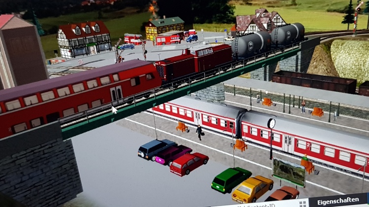

Durch verschiedenste Ereignisse ( ich will jetzt nicht wieder 20 Fotos wegen dem extra machen man muss es sich einfach selber anschauen ) kommt z.B wie auf dem Foto dies bei raus und später fahren alle dort vorhandenen Züge nur noch an einer Kette und alle sind zusammen ????? Auch diese Anlage sollte sich jemand mal anschauen der gerade zeit hat . Ich denke mann sollte nur voll funktionsfähige Anlagen reinstellen und erst prüfen. Das sind so schöne Anlagen teilweise und dann sowas , das ist Ärgerlich !!! ( bei solchen dingen kann man auch als aussenstehender leider nichts mehr verbessern wie mehr Autos oder Fussgänger auf die Anlage setzten das ist glaub ich ein anspruchsvolleres Problem) Ich will ja auch Spass an der Anlage haben. Aber durch solche Ereignisse wird eine so schöne Anlage wie diese hier komplett kaputt gemacht was einem natürlich die Freude komplett weg nimmt :-( ( und wie gesagt später wenn man sie weiter laufen lassen würde sind alle Züge aneinander gekettet )

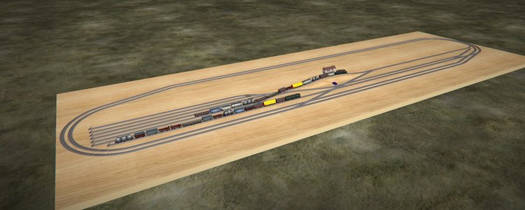

Bei der Gelegenheit - könnte man den schönen Ablaufberg von Bahnland auf seine Funktionalität prüfen - läuft unter V4 leider auch nicht mehr.
VG Flexgleisbieger
Content-ID :     91C89FDB-6C42-4627-AC26-3CEEC850A97F
Hallo Flexgleisbieger,
den werde ich mir nochmal detailliert anschauen müssen, das es die Zugangs-Blockierungs-Funktionalität bei den Kreuzungen nicht mehr gibt, die ich dort ausgenutzt habe (dasselbe gilt übrigens auch für meine Bahnübergangs-Anlage). Das kann aber noch ein Weilchen dauern, da ich momentan ziemlich am Rotieren bin, was die Bereitstellung meiner an die V4 angepassten Modelle betrifft.
