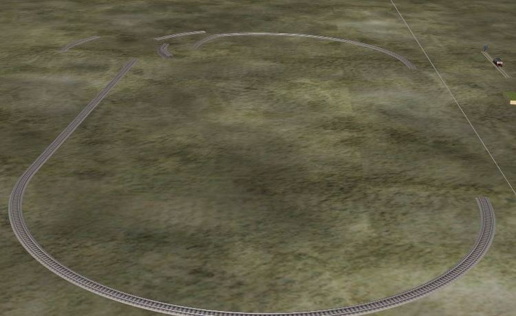

Da jetzt skalierbare Gleise zur Verfügung stehen, wollte ich an meinem Dioram "Eisenbahn hoch3" etwas weiterbauen. Wie sich manche vielleicht erinnern, sollten auf diesem Dioram mehrere Anlagen eingebaut werden (Eisenbahnwaggon, Gartenbahn; Modellwarenladen u.ä.)
Dabei besteht das folgende Problem: Ich erstelle einen Halbkreis aus Gleisen, die auf 0.02 herunterskaliert sind. (Bild)
Jetzt wird das Ganze gruppiert und dupliziert. Wenn ich den Kreis nun durch diese Gruppe vervollständigen möchte passiert folgendes:
Der einzufügende Halbkreis wird nochmals herunterskaliert. Er verschwindet fast. Er wird so klein, das man ihn fast nicht mehr sieht. (unteres Bild).
Hat jemand einen Tipp für mich, oder mache ich etwas falsch??
lobo
Hallo lobo,
es handelt sich hier noch um ein Problem im Studio in Kombination mit Gruppen, was ich im nächsten Update korrigieren werde. Bis dahin kopierst du deine Gleise am besten ohne Gruppierung.

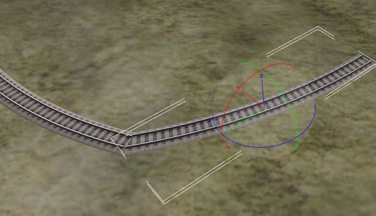

Ich gehe davon aus, das das folgende Problem damit in einem Zusammenhang steht?
Habe die Dimensionen des verkleinerten Schienenstrangs (0,02) festgelegt.
Dann auf die N-Grösse hochskaliert. Soweit alles o.k. Wenn ich nun ein N-Gleis aus dem Katalog hinzufüge, dockt es NICHT mehr an.

Was da im Eignschaftsfenster steht ist m,E. irrelevant. Ich möchte ein Gleis der N-Grösse mit einem anderen Gleis der selben Grösse verbinden. DAS funktioniert nicht.
lobo
Hallo lobo,
dein genannten Problem wurde in Version 4.1.0.0 behoben, tritt es bei dir immer noch auf?
