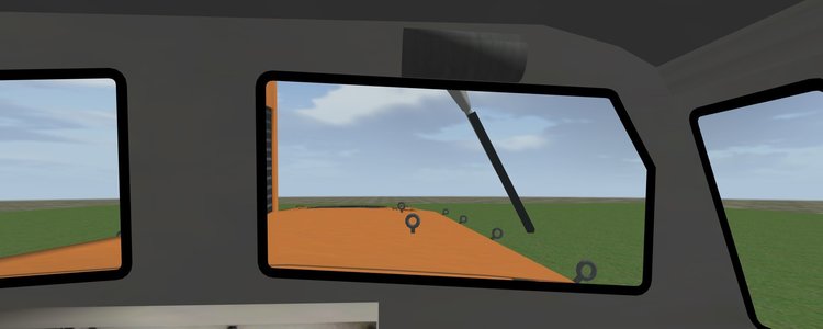

seehund Geschrieben 15. Dezember 2017 Geschrieben 15. Dezember 2017 Hallo Neo, Mein neues Modell hat eine Cockpit-Ansicht. In V3 funktioniert _CCP einwandfrei, in V4 wird die gleiche Position angezeigt, als ob kein Cockpit vorhanden ist. Da der Führerstand außerhalb x=0,y=0 liegt, wird es sehr seltsam angezeigt. Es ist das gleiche Modell !!!! Gruß Seehund

seehund Geschrieben 15. Dezember 2017 Autor Geschrieben 15. Dezember 2017 Hallo, Hat irgendeiner schon Erfahrungen mit der Cockpit-Kamera in V4 gemacht? Habe jetzt schon vieles probiert, aber in V4 kommt immer obiges Bild heraus. Wäre schade, die Funktion nicht nutzen zu können. Gruß Seehund

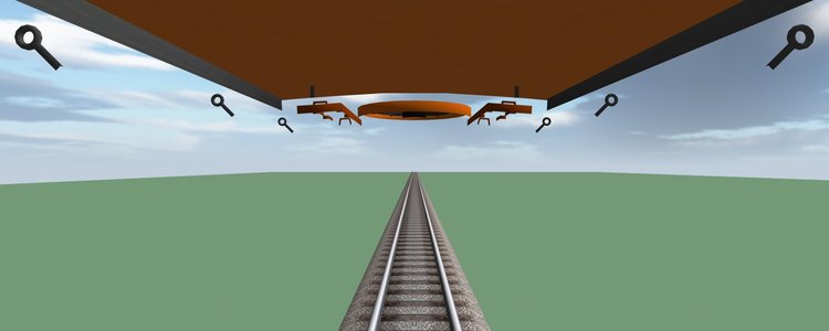

fex Geschrieben 15. Dezember 2017 Geschrieben 15. Dezember 2017 Hallo seehund, meine DSB-57 hat auch ein Cockpit und und wie ich auch den "_CCP - Cockpit Camera Position" Oben, Mitte oder Unten platziere, ich schaue immer von der gewünschten Position heraus. Ich hänge mal meine Datei zum Probieren ran. CCP-Mitte.zip Gruß fex
seehund Geschrieben 15. Dezember 2017 Autor Geschrieben 15. Dezember 2017 Das Problem ist gelöst in dem man das Modell von der Platte löscht und aus dem Katalog neu lädt. Gruß Seehund
Neo Geschrieben 15. Dezember 2017 Geschrieben 15. Dezember 2017 Hallo, Seehund hatte mir seine Modelldaten zum Test zur Verfügung gestellt. Kurioserweise lag der Fehler bei der alten Version V3, denn dort wurde _CCP nicht korrekt ausgewertet, wenn ein _Scale-Objekt im Cockpit-Modell existierte, weshalb man für V3 die _CCP-Position "falsch" angeben musste, um die korrekte Position zu erreichen. In V4 gibt es diesen Fehler nicht mehr, weshalb bei V3-Cockpit-Modellen, die ein _Scale-Objekt verwenden, das _CCP auf die korrekte Stelle umpositioniert werden muss (gilt nur für Modelle, die neu in den Katalog geladen werden). Viele Grüße, Neo
