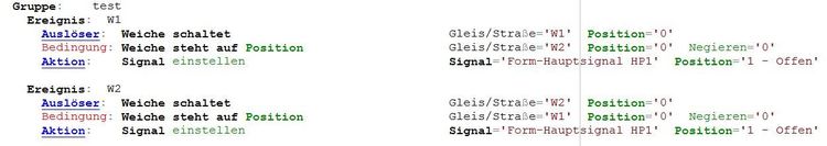

tenovis Geschrieben 28. Dezember 2017 Autor Geschrieben 28. Dezember 2017 War nicht zu Kompliziert ... hat ja auf Anhieb geklappt... Danke für die schnelle Hilfe !!! Trotzdem noch eine kleine Frage : Wie schalte ich z.b. zwei Weichen in Abhängigkeit von einem Signal ? Beispiel : Zug fährt von Gleis 1 über Gleis 2 aus dem Bahnhof. Und erst wenn Weiche auf Gleis 2 richtig gestellt ist soll das Signal auf Gleis 1 Hp1 zeigen. Gruß Tenovis
FriLu Geschrieben 28. Dezember 2017 Geschrieben 28. Dezember 2017 Bei direkter Kopplung geht das nicht, über die EV schon. Eine von mehreren Lösungen wäre, Ereignisse zu definieren: Hier öffnet das Signal, wenn die zweite Weiche auf Abzweig geschaltet wird, dabei ist es egal, ob W1 oder W2. Lutz
