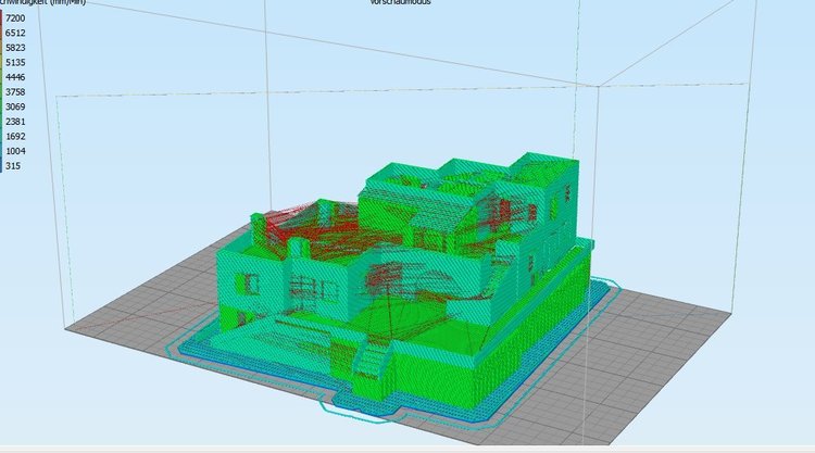

Geschrieben (bearbeitet)
Wenn man in Sketchup (auch in der Testversion) im Erweiterungsmanager das Plugin für den STL-Export installiert hat, kann man das Objekt auswählen und als .stl Datei abspeichern. Damit hat man ein druckbares Ojekt, allerdings nur definiert durch seine Aussenmaße, daher kann man keine einzelnen Wände drucken.
Hier ein Beispiel aus dem 3D-Druckprogramm Simplify3D:
(man sieht neben dem Objekt grün auch  die automatischen Stützstrukturen rot und den Druckuntergrund blau)

Nur mit der 2D-Zeichnung kann man später noch etwas verändern, in einer .stl-Datei dagegen nicht mehr.
Jürgen
Um bei Deinem Modellbahngebäude zu bleiben - und wie machst Du es, dass z.B. die Fenster etwas zurückgezogen werden?
Ich denke, langsam kommen wir der Sache näher. Jürgen bezeichnet sich als Modellbauer. Das hat nichts mit den hiesigen Modellbauern zu tun. Sein Bestreben ist es, sich sämtliche Einzelteile eines Modelles einzeln auszudrucken um diese dann (ähnlich wie bei einem Faller-Bausatz) zu einem Ganzen zusammen zu fügen.
Franz
vor 34 Minuten schrieb Franz:
Das kann nicht der Weisheit letzter Schluss sein.
Ich verstehe unter 3D Druck sowas.
Mit anderen (bewusst vereinfachten) Worten: Ich bau ein Modell mit Blender, exportiere es und sag dem 3D-Drucker: "Na, dann mach mal".
Jürgen, die folgende Frage bitte nicht falsche verstehen. Kann es sein, dass Du noch keine Erfahrung mit 3D-Programmen hast und deshalb den Weg des Zusammenklebens gehst bzw. auf vorhandene Modelle aus dem Internet zurück greifen musst?
Franz
Nein ... was will ich mit dem fertigen Eifelturm? Ausser ihn irgendwo hinstellen.
Daran kannst du nicht ein Teil verändern.
Meine Wagons z.B. für die Eigenbau-Modellbahn bestehen aus Rädern, Achsen, Achslager, Rahmen, Kupplung und Aufbau.
Ein fertig gedruckter Wagon ist ein starres Objekt, aber es rollt nicht.
Und !!! Man kann so ein fertiges Objekt nicht mehr auseinandernehmen, um irgendetwas zu ändern.
Der Eifelturm sieht dann fertig gedruckt ziehmlich bescheiden aus. Es bleibt ein fertig ausgedruckter "Klotz".
Man sieht dem Modell an, ob es fertig zusammenhängend ausgedruckt wurde, oder ob es aus vielen Einzelteilen besteht.
Erst das macht dann den Reiz aus.
OK..ist meine Meinung ... man muss es mal selber ausprobieren.
Jürgen
