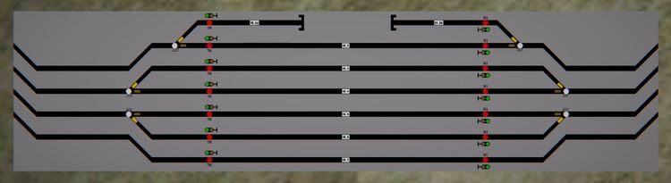

bogenhd Geschrieben 15. Januar 2018 Geschrieben 15. Januar 2018 Guten Morgen liebe Freunde. Habe mal eine Frage: Ist es irgendwie möglich, Züge, die im Bahnhof stehen, auf einem Gleisbildstellpult anzuzeigen? In Natura sieht am im Stellwerk auch, wo die Züge stehen. Habe keine Möglichkeit gefunden, da alle Lichttaster sich auf Weichen oder Signale beschränken - oder irre ich mich da. Als Anhang mal mein Stellpult. Mit freundlichem Gruß

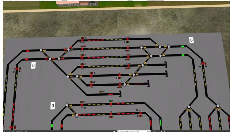

Kumahin Geschrieben 15. Januar 2018 Geschrieben 15. Januar 2018 Guten Morgen! Meintest Du in etwa so? LG Franz
bogenhd Geschrieben 15. Januar 2018 Autor Geschrieben 15. Januar 2018 Ja, das entspräche meinen Vorstellungen!
Kumahin Geschrieben 15. Januar 2018 Geschrieben 15. Januar 2018 Man muss ein wenig "basteln. Habe mir die "Gleis besetzt"- sowie die "Weiche besetzt" selbst "gebastelt". Wie es mit Bordmittel geht siehe https://www.3d-modellbahn.de/community/forums/topic/314-kleinstanlage-märklin-k-gleis-113-168-cm/?page=4#comment-11394.

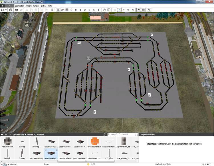

Kumahin Geschrieben 15. Januar 2018 Geschrieben 15. Januar 2018 Du kannst dir auch meine Anlage im MBS ansehen: Content-ID: DA28D669-C191-4A18-9171-91639B146A5A; da ist auch die Ansteuerung der Besetzt-Zustände enthalten. LG Franz
Kumahin Geschrieben 15. Januar 2018 Geschrieben 15. Januar 2018 Ups; hab vergessen darauf hinzuweisen, dass die Anlage bereits mit V4 abgespeichert ist. Die Methodik allerdings wie im obigen Link beschrieben geht auch mit V3.
BahnLand Geschrieben 15. Januar 2018 Geschrieben 15. Januar 2018 (bearbeitet) Hallo, schaut mal hier, hier, hier und hier. Hier nochmal das Video dazu: Die Gleisbild-Elemente basieren auf dem Gleisbildstellpult von @Roter Brummer, das im Online-Katalog in der Kategorie "Entdecken --> Zusätzlich --> Steuerung --> Gleisbildstellpult" zu finden ist. Meine "Erweiterungen" waren in V3 in der Kategorie "3D-Modelle --> Zusätzlich --> Test" zu finden. Da es diese Kategorie in V4 nicht mehr gibt, sind die Modelle nun ausgeblendet. Sie können aber in der Kategorie "Entdecken --> Zusätzlich" durch Ankreuzen von "Archiv durchsuchen" in den Filter-Einstellungen (Button mit 4 Quadraten rechts neben dem Suchfeld "Suchbegriff / Content-ID" anklicken) wieder sichtbar und zugreifbar gemacht werden. Es wird in naher Zukunft einen gemeinsamen Update von Brummi und mir für dieses Gleisbildstellpult geben. Viele Grüße BahnLand Bearbeitet 15. Januar 2018 von BahnLand
