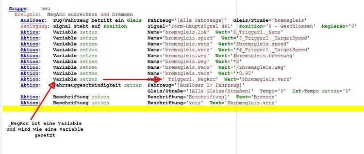

du kannst die Objektvariablen Pos- und NegAcc über die Aktion "Variable setzen" auch ändern.

Ich kann die Pos- und NegAcc Variablen in der EV ändern und damit Berechnungen durchführen, aber spätentens bei Lokgeschwindigkeit setzen auf x km/h fährt die Lok mit der eingestellten Beschleunigung z.B. 27,7 m/s hoch 2 los.

NICHT die anlage aus 2015 sondern die NEUE aus #3, diese hier .
Du musst die Variablen auch der Lok zuweisen, sonst funktioniert es nicht:
(Einfachklick zum besser Lesen)
Gruß ~ Lutz
Bearbeitet von FriLu
Wow! Was für ein Meilenstein für mich! Das habe ich gleich auch mit anderen Objektvariablen ausprobiert, mit denen ich so arbeite ... super! Dass man über _Trigger1.xxx alles der Lok übermitteln kann, wusste ich gar nicht. Habe auch noch Fahrspur aktivieren/... ausprobiert. Das muss für an- und abkuppeln im Rangierbetrieb auch Wunder wirken. Bin wieder mal begeistert.
Danke Lutz, Gruß, Berlioz
