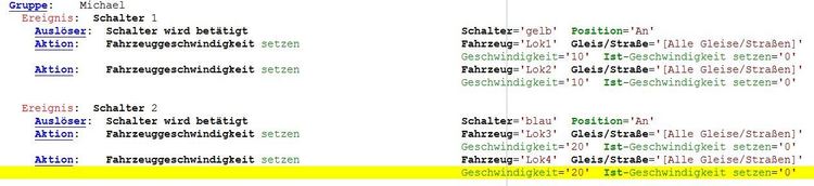

Um Dein Problem zu lösen bleibt nur die "Ausführliche" Variante:
Dabei brauchts keine Objektvariable in der Lok.
( War vor Einführung der Variablen "Standard". :) )
Gruß ~ Lutz
Morgen Lutz,
danke für die ausführliche Variante, die ist schon klar.
Nur bei 30 Loks wirds echt mühsam.

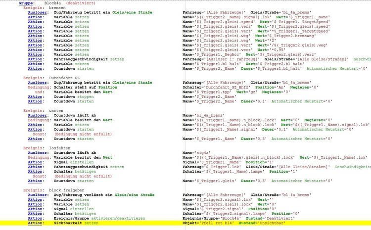

Man kann mit Triggern schon viel anfangen, zb. bei Blocksteuerung:
Das kann man einfach kopieren und braucht nur bei den Auslösern den Namen zu ändern- das Gleis und das Signal benötigt dazu aber Objektvariable, die die Bezüge herstellen.
Gruß ~ Lutz
