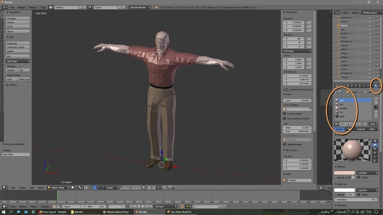

- die verwendeten Materialien:
Bei dem verwendeten Modell wird für jede Farbe ein Material angelegt, das ist für das 3D-MBS natürlich zu viel. Hier wäre es am besten, jede dieser "Farben" in eine Bild-Datei zu übertragen und dieses Bild als Multitextur in ein neues Material zu legen. Dann kannst du alle "Farb-Materialien" löschen und musst nun die entsprechenden Polygone der Farbe deines Multitextur-Bildes übertragen, dann hast du nur noch 1 Material.

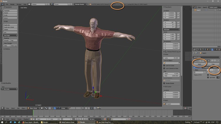

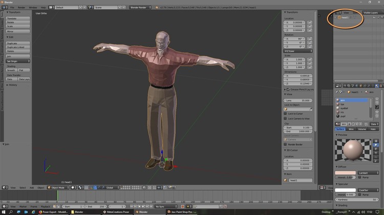

ich habe der Einfachheit halber alle Objekte in einem zusammengefasst (alle markiert mit <A>, dann Tastenkombination <Strg>+<J> [Join]) - sonst müsstest du den folgenden Vorgang auf jedes (Unter-)Objekt anwenden:

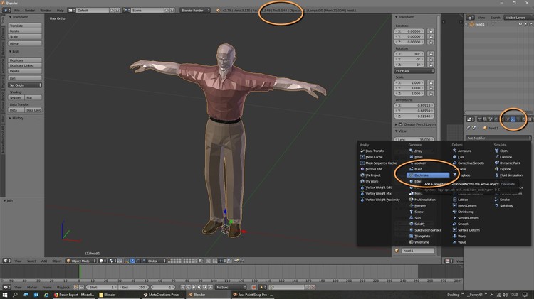

5.500 Polys könnten für einen Menschen durchaus benutzt werden, allerdings benötigst du dann ein LOD. Oder du wendest den folgenden Vorgang an und bist mit dem Ergebnis auch für ein fertiges Objekt (ohne LOD) zufrieden. Der Modifier (Modifikator) "Decimate  (Dezimieren)" auf das Objekt (bzw. auf alle Objekte) anwendenposer04.thumb.jpg.ed60ef465d83f01847768839d0999e4b.jpg
Wenn du hier beim Ratio-Faktor etwa 0.5 einstellst, kann sich das Ergebnis immernoch sehen lassen, aber du hast nur noch 2.700 Polys.
Wenn du nun das Objekt noch weichzeichnest ("smooth") kann man das sehr gut gebrauchen!
