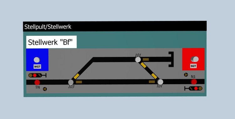

Hallo Andy und alle andere Modellbahnfreunde
Ich hatte nicht das 3D-MBS einzugreifen als Fremdprogramm , eher mit der Möglichkeit in das von der 3D.MBS unterstützt .
Ideal wär es noch so wie ein freischwebendes Fenster im gleichen Rechner oder zu einen anderen Rechner .
Hier müsste eine Ergänzung sein für die Wahl " gleicher PC " oder " Netzwerk " . Da es dann ja für alle ein Zugriff darauf hätten .
Würde ich jetzt auswählen können " Freischwebende Fenster Steuerung " intern oder extern . Hätte ich das was ich eigentlich haben wollte .
Vielleicht hätte NEO da eine Lösung zum diesem Punkt ein Angebot , auch wenn es jetzt nicht direkt mit der jetzigen Version , dann vielleicht in der nächsten Version .
Vorstellung wär so .....
An der Stelle " Eigenschaften " würde dann stehen " Steuerpult : gleicher Rechner "( PC ) oder " Steuerpult : Verbindung mit Rechner X " .
Wo ich den Text in rot geschrieben habe " Ansicht des Steuerpults " wär dann die Taster/Schalter oder das Gleisbildstellpult .
Denke das würden sich wohl viele hier wünsche . Der zweite Punkt Verbindung mit Rechner X , könnte sein zweiter ( eigener ) PC sein oder ein andere von den Mitglieder aus den 3D-MBS Mitglieder im Forum .
Der zweite Punkt ist mir so noch nicht wichtig , eher meinen zweiten PC einbeziehen .
Super natürlich wär beides Möglichkeiten gäbe .
Für Planer eher nicht so interessant , aber wär eine größere Anlage hat eher schon , der auch damit etwas spielen will als Ersatz für reale Modellbahnanlage .
Da einige auch kaum soviel Platz haben und es virtuell ausleben wollen .
Wer von den Mitglieder aus dem Forum hätte dann an sowas überhaupt Interesse , das sich vielleicht NEO ein Anreiz bekommt - das sich diese Arbeit auch lohnen würde - eine Erweiterung auszulösen . Damit hätte man auch den Vorteil , das die Anlage komplett zusehen wäre und das Steuerfeld - Einheit .
Vorstellung des " Freischwebende Fenster " ........
Beispiel : einfache Darstellung
