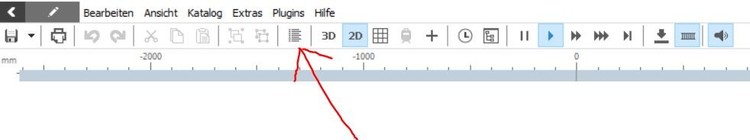

metallix Geschrieben 8. Dezember 2018 Teilen Geschrieben 8. Dezember 2018 Hi Benno streit_ross hat es ja nun schon gut erleutert. Hier also nur einige kleine vereinfachungen: Wenn du auf dieses symbol clickst bist du direkt im material manager. Falls du zuvor irgend ein gleis markiert hast landest du auch direkt in den gleisen. Alle unsichtbaren gleise werden im material manager in der auflistung kursiv (italic) dargestellt. Solltest du recht viel material auf der anlage haben kann es auch nuetzlich sein die filter rechts oben im material manager fenster so zu stellen (haekchen wegklicken was nicht angezeigt werden soll) das nur gleise angezeigt werden. Das gilt erst recht falls du gleise umbenannt hast da der material manager alphabetisch und numerisch ordnet. Viel erfolg. Cheers Tom Link zu diesem Kommentar Auf anderen Seiten teilen More sharing options...
