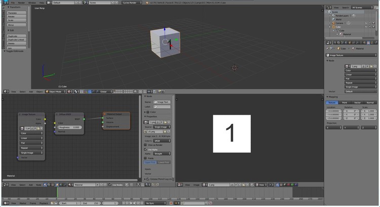

Ich habe es gechecked und sogar nochmals von vorne probiert ... aendert leider nichts, noch keine Textur in MBS.
Ich lege einen Blender screenshot anbei an dem man sehen kann dass ich das "1.png" als Textur definiert habe.
Dazu habe ich das gleiche Bild als Material definiert, wobei ich nicht verstehe, was der Unterschied sein soll zwischen Material Bild und Textur Bild
Die .x und .blend Dateien liegen auch anbei in der .zip Datei.  Vielen Dank im Voraus fuer Experten Meinungen!
test2.zip

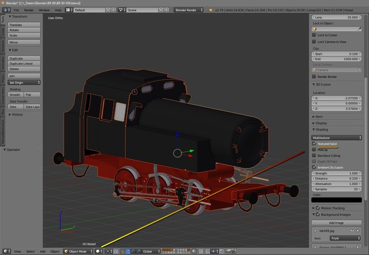

YES!  Now it works!  Nochmals herzlichen Dank, Andreas!

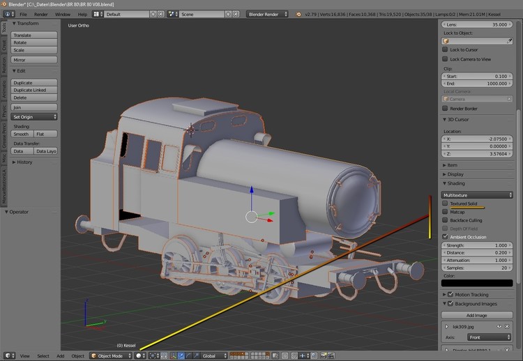

Das Problem lag scheinbar darin, dass bei mir das solide Multitexture Kaestchen im rechten (N) Panel der 3D Ansicht nicht markiert war (Bild anbei).
Ich habe mehrere Blender Tutorials angeschaut, in den ueberall von Multitexture gesprochen wird aber keiner hat das Kaestchen erwaehnt ...
Anyway, thx again, that made my day ;-)

Hello, Phill,
I want you to have a Merry Christmas.  Nice that it works now.  I probably wouldn't have thought of the selection box either.

sorry, dass ich dein Problem bisher nicht gesehen habe, vielleicht hätte auch ich ein wenig helfen können. Aber Andreas (@astt) hat sich ja toll deinem Problem angenommen. Ich hätte mich hier auch nicht eingemischt, aber zu deinem letzten Bericht (das Häkchen bei "Textured Solid") will ich kurz was sagen:
Die Einstellungen unter "Shading" im Eigenschaftsfenster (Taste N) beziehen sich ausschließlich auf die Darstellung deines Objektes im Blender Hauptfenster. (Multitexture oder GLSL unter "Material Mode" sind erst interessant, wenn du die Objekte mit echter Blender-Beleuchtung rendern willst - das ist für die Verwendung der Objekte im 3D-MBS uninteressant)
Du kannst die Darstellung deines Objektes im 3D-View (Hauptfenster) ändern. Standart ist (glaube ich) "solid"
Dann gibt es noch Texture:
oder Material - für diese EInstellung musst du aber unbedingt eine Lampe/Beleuchtung in deine Scene einbauen, sonst ist alles schwarz
Wenn nun dein Objekt bereits Material/Texture besitzt, kannst du mit dieser Einstellung auch im Solid-Mode diese Textur sichtbar machen

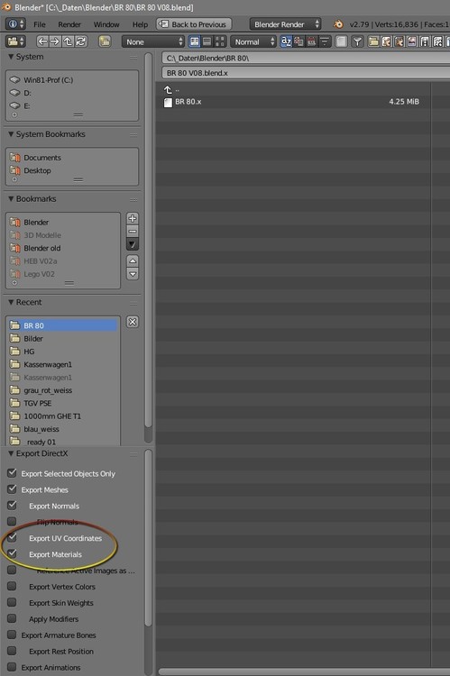

Das heißt, ob 3D-MBS deine Textur/Material-Bilder findet, liegt nur daran, ob du beim Export auch diese Einstellung vorgenommen hast:
Dazu noch die Standart-Informationen: Formate der verwendeten Bild-Datei in 2er-Potenzen und ohne deutsche Umlaute, aber da hätte 3D-MBS eine Fehlermeldung  ausgegeben.

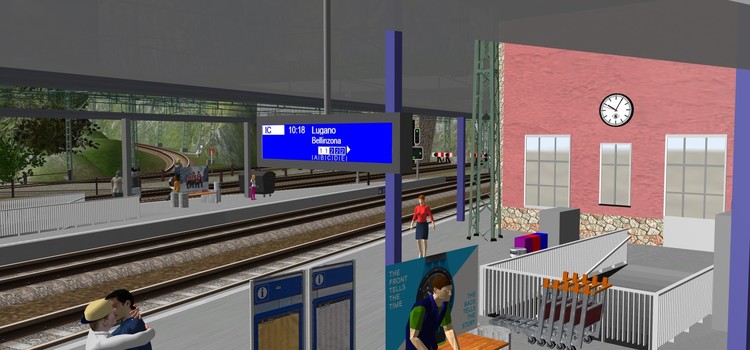

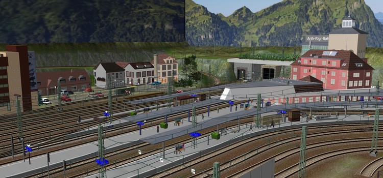

Ist abgeschlossen... gehoehrt einem Modell des Bahnhofs Arth-Goldau im Kanton Schwyz, CH, wo ich eine Zeit-gestrumpfte Simulation aber gemaess echtem Fahrplan anpeile.
Hierunten einige Bilder des Gleis 4 Anschlagbrettes und des gesamten Bahnhof ... es fehlen nur noch Modelle der verschiedenen SBB Zuege ... food for next year.
Ich verschwinde morgen fuer mehrere Wochen.  Gruss.
481239557_Arth-GoldauModelTrack410-18.thumb.jpg.7360977d040ebf87495b77947dfd5a63.jpg1890940798_Arth-GoldauModelTrack411-44.thumb.jpg.8f6d8803ae9bfa68044e0c10a3277481.jpg2123259151_Arth-GoldauModel.thumb.jpg.82c7aedf055d5b2d5d79b225958c5ce8.jpg

Sorry fuer die verzoegerte Antwort, Andreas ... Bin wieder da aber unter Wasser ...
Animation oder Tauschtexure?  Eigentlich beide: ein solcher Anschlagbrett habe ich fuer jedes Gleis definiert.  Die physische Objeckt Struktur ist fuer alle Gleise natuerlich gleich.  Jedes Gleis hat aber eine eigene Textur mit den verschiedenen Meldungen, die duer das entsprechende Gleis relevant sind.  Und jedes Gleis hat dann auch eine eigene Animation, die im Lauf der Simulation durch die Zeitsequenz der Meldungen geht.
