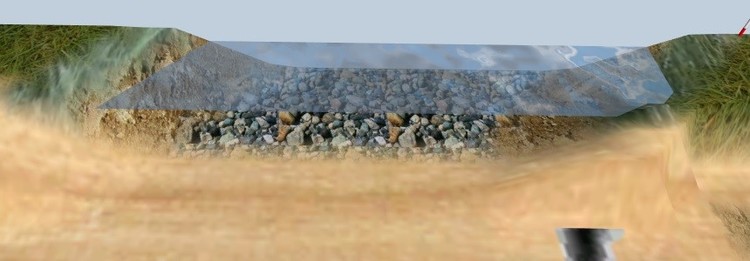

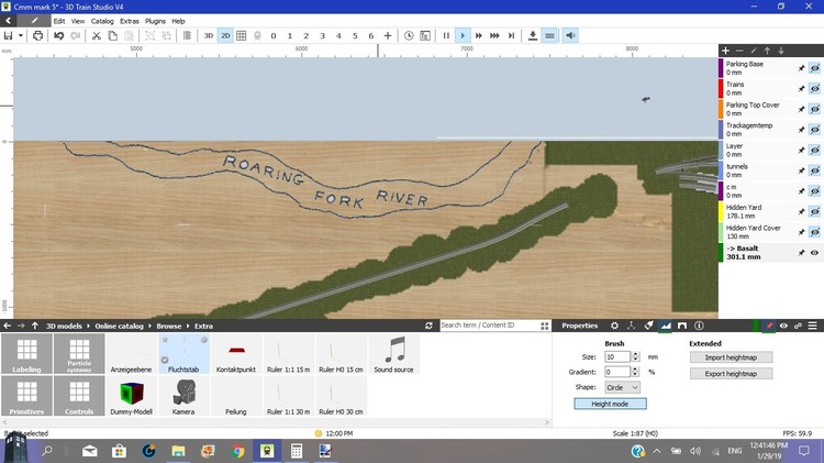

I have a river that needs to be placed precisely on the landscape of my layout.
Ich habe einen Fluss, der genau in die Landschaft meiner Anlage eingefügt werden muss.
I took the plans, and clipped the section of the river out. I removed the background leaving just the river edges.
Ich nahm die Pläne und schnitt den Flussabschnitt aus. Ich entfernte den Hintergrund und ließ nur die Flusskanten zurück.

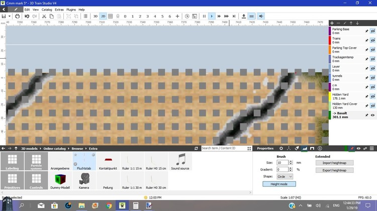

I expanded the edges to get exact power of two for dimensions.
Ich habe die Kanten erweitert, um eine exakte Zweierpotenz für Abmessungen zu erhalten.
This was placed on the base place exactly .1 mm above the terrain level.
Dieser wurde exakt 0,1 mm über dem Gelände auf dem Sockel platziert.
I now have a guide for adjusting the height of the river bed.
Ich habe jetzt eine Anleitung zum Einstellen der Höhe des Flussbettes.
a tiny section done
