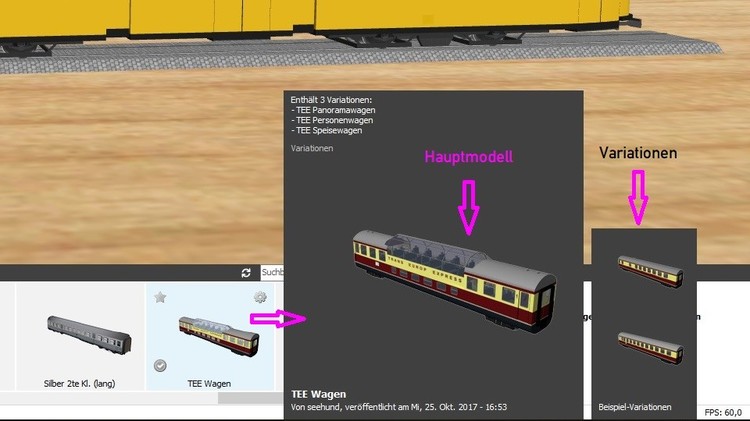

Hallo Udo,
gehe mal genauer auf die gesuchten Objekte ein. Klick sie an und schaue im Informationsfenster nach der Content-ID. Die kannst Du im Katalog ins Suchfenster eingeben. Bei den Ladungen könnten das einfache Ebenen sein, die mit einer Textur aus dem Texturkatalog 'gefüllt' worden sind und dann mit dem Wagen verknüpft wurden.
Es könnte auch z.B. reichen, TEE ins Suchfenster einzugeben. (Sie sind bei den Personenwagen, 4-Achs-Wagen, an vorletzter Stelle)
Bearbeitet von Andy
Hallo Udo,
in V4 des Modellbahn-Studios sind die Einzelfahrzeuge der Triebwagen aus historischen Gründen teilweise etwas unglücklich auf "Lokomotiv"- und "Wagen"-Verzeichnisse des Online-Katalogs verteilt. Für V5 wird der Katalog gerade überarbeitet. Dort werden dann die Einzelfahrzeuge von Triebzügen im selben "Triebwagen"-Verzeichnis des Online-Katalogs zusammengefasst abgelegt sein. Wenn man also z.B. beim VT11 den Triebkopf gefunden hat, findet man dort dann auch die Mittelwagen. Beachte aber bitte, dass MBS-Modelle auch verschiedene Variationen besitzen können, die dann unter demselben Katalogeintrag abgelegt sind. Dies trifft insbesondere für die VT11-Mittelwagen zu. Sichtbar ist der (in der Realität nicht existierende) VT11-Aussichtswagen, der dem Nachkriegs-Rheingold-Aussichtswagen nachempfunden ist. Als Variationen enthält dieses Modell auch den VT11-Sitzwagen und den VT11-Speisewagen.

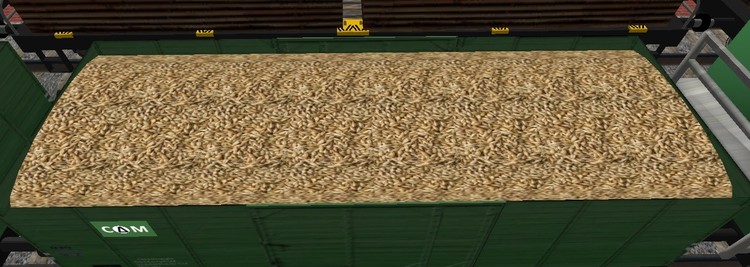

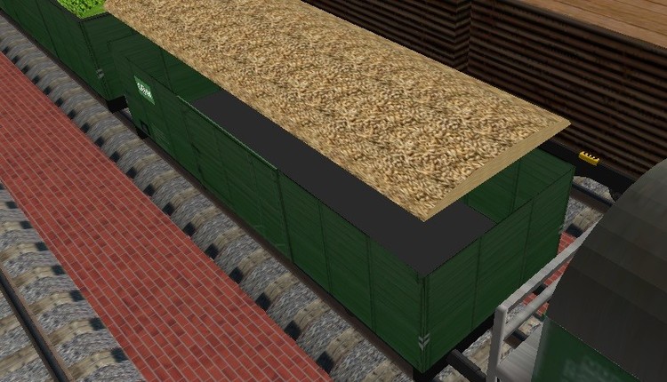

If I understand the first part of your question, you are asking about Freight wagons, and loads. Here is what I did. I have a freight car that is full of Barley.
Wenn ich den ersten Teil Ihrer Frage verstehe, fragen Sie nach Güterwagen und Ladungen. Hier ist, was ich getan habe. Ich habe einen Güterwagen, der voller Gerste ist.

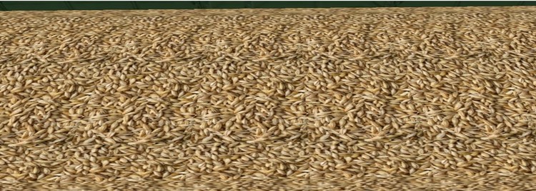

This was done with a half cylinder. sized to fit the freight car, and about 3 mm tall.
Dies geschah mit einem Halbzylinder, der für den Güterwagen bemessen und etwa 3 mm hoch war.
it was painted with a barley texture, fit into the top of the freight car, and then linked to the freight car.
es wurde mit einer Gerstenstruktur bemalt, in die Oberseite des Güterwagens eingepasst und dann mit dem Güterwagen verbunden.
viele Grüße
Curtis
