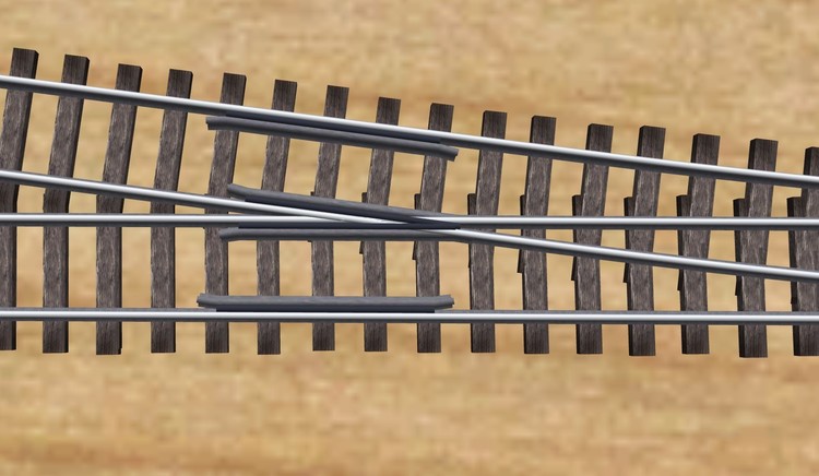

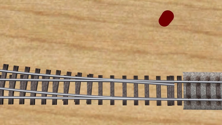

Eine realistische Weiche darstellen mit dem 3D-Modellbahn Studio .
Geht das oder nicht ?
Es gibt einen Weg der das kann und das alles im Katalog vorhanden !

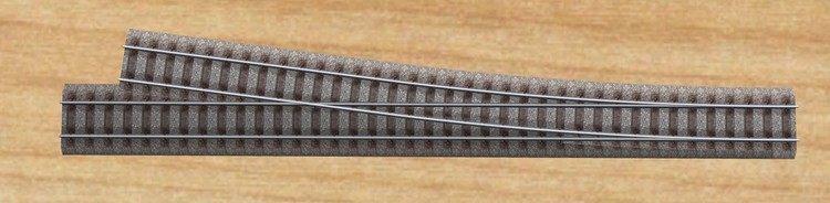

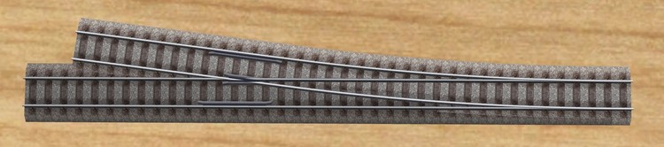

Beispiel : So kennt das jeder ...
Mit BahnLand 's Ergänzung etwa so .......
.... Gut !
Geht das noch besser ?
Mmh ,           o.O     ja !

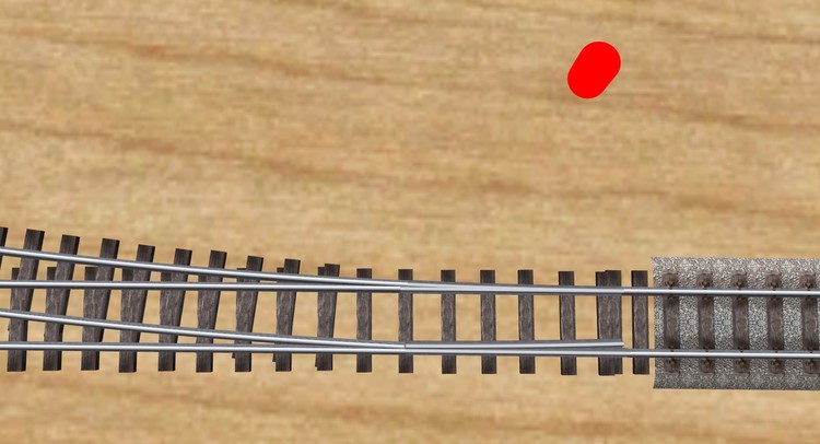

Wie wäre es denn so zum Beispiel vom Aussehen ?
Stammgleis aktiv ....
Abzweig aktiv .....

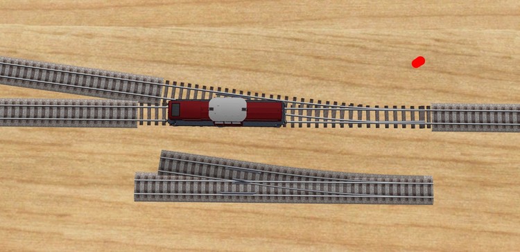

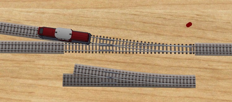

und jetzt mit D-Lok " V100 "
In beiden Bilder habe ich die Standard - Weiche daneben gelegt die auch die gleiche Werte hat .

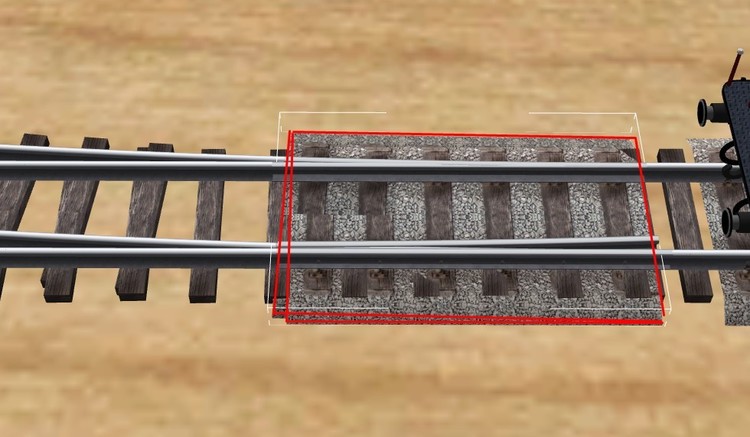

Mit Schotter ( also Bettung ) muss ausgeblendet werden , dafür kann man an der Oberfläche der Platte daran arbeiten ( leichtes Anheben ) .
Die Schienezungen sind Einzelstücke ( Bogen und Geraden ) .
Der Schalter bzw. Taster schaltet die Weiche und ist mit der EV programmiert ( Weiche schalten und aus- und einblendet der Schienenzungen ) .
So erhält man eine fast reale Weiche - >Darstellung .

Hallo Henry
Das war kein Anliegen , sondern eher , wie man reale Bewegung an einer Weiche machen kann .
Ich hab zwar ein kleinen Trick angewandt , damit die Lok auch darüber fahren kann .
Die im Rahmen versteckte Weiche und die Schienen die einzeln der Weichenstellung sichtbar werden .
Das kurze Video zeigt es doch deutlich die Bewegungen und den Taster .
Leider konnte ich die Zungenspitzen nicht schmaler machen , dann wäre es perfekt gewesen .

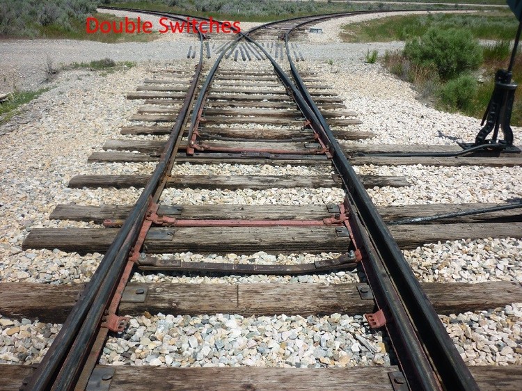

if you wish a super realistic look to your turn outs,  the piece that @h.w.stein-info created could be inserted into a switch manually.    the actual prototype looks like this.
However most people would not care that much

The point piece on prototype switches does not have any bends. Unnecessary work.
All you need is the frog and the guard bars.
