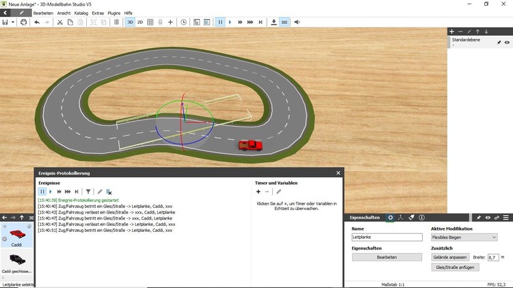

1. Ich habe ein Straßenstück genommen und flexibel gebogen (!)
   Dann mit Alt-Mausklick eine Kopie gemacht, diese 'Ersetzt' mit der Leitplanke. (Bild 1)
   Trägt noch den Namen der Straße, aber ist sonst wunderbar.

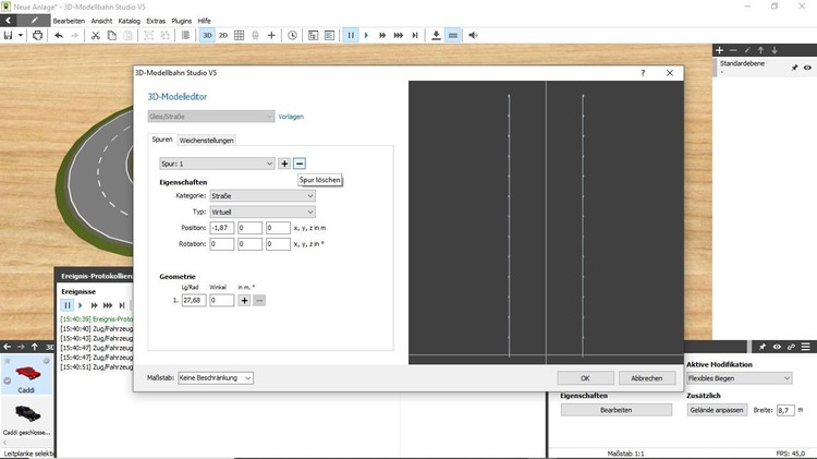

2. Bild 2 zeigt's. Die Leitplanke hat die Spuren übernommen (okay soweit!!).
   Aber da muß noch was gemacht werden, denn sonst gibt es Fahrspurüberlagerungen mit üblen Seiteneffekten. Man sieht's am Auto und im Protokoll.

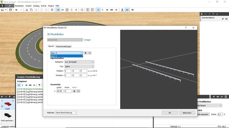

3. Bild 3 zeigt, die Leitplanke hat drei Spuren drin. Eine ist nur 3D-Modell (die brauchen wir),
   die beiden anderen sind 'Straße' 'virtuell'. Die ärgern uns jetzt. Bislang ist formal alles in Ordnung.

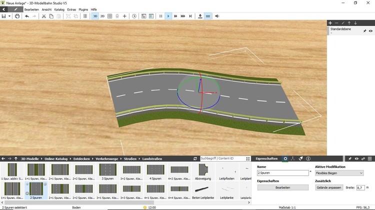

4. Bild 4. Die beiden virtuellen Spuren müssen weg!

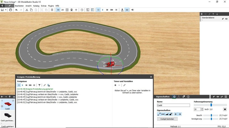

5. PENG! Bild 5 zeigt nun das Dilemma. Die beiden Spuren sind weg, aber bereits nach dem Löschen der
   ersten Spur springt das 'Gleis' von seinen Spline-Informationen zurück auf die 'Stammdaten'
