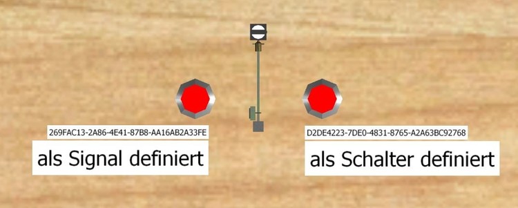

da ich ja keine Anlagen baue ist es mir erst jetzt aufgefallen... und vielleicht ist es auch ein alter Hut... ich frage trotzdem mal nach.
Ich habe ein Signal und einen Schalter, den ich mit dem Signal verbinde.
Nun gibt es im Katalog Schalter, die als Schalter und welche die als Signal definiert sind.
... also habe ich mir folgendes aufgebaut und die Schalter jeweils mit dem Signal verbunden...
wenn ich nun das Signal umschalte, werden beide Schalter mit umgeschalten...
... aber nur der Schalter als Signal gibt ein Ereignis zurück...
... warum gibt der Schalter als Schalter definiert in diesem Fall kein Ereignis zurück sondern schaltet "still" vor sich hin...?
Schalter-Signal-01.mbp

Moin,
historisch gesehen gilt:
  • Schalter sind passive Schaltobjekte,
  • Signale sind aktive Schaltobjekte,
siehe Grundlagen Schalter, Regler, Weichen und Signale als steuerbare Objekte
wo versucht wurde, das unterschiedliche Verhalten von Schalt-Objekten aufzudröseln, wenn man akzeptieren kann, daß ein Schalter- oder Signal-Objekt sich wie ein MBS-Schalter oder -Signal verhält, weil ihm eben diese Eigenschaften damals beim Modellieren zugewiesen wurden. Ich vermute, daß diese Eigenschaften in V5 abwärtskompatibel übernommen wurden.
