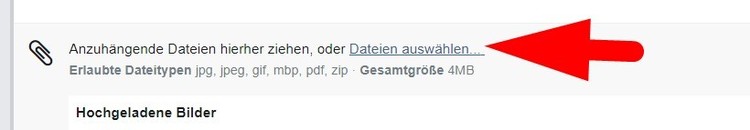

Anlage exortieren wie ich es hier zeige im Bild ....
Einen Namen noch vergeben usw .
Diese exportierte Datei [ zb.  Timbo.mbp ] für Du dann hier ein , das geht wie folgt ...
Im Forum dann so vorgehen ....
Achte vorher wo Du die Datei abgespeichert hast .
Somit wird Deine Anlage hier hochgeladen [ das gleiche geht auch , mit Bildern] .
Jeder hier kann so deine Anlage herunterladen und sich die ansehen , auch die EV ist mit dabei automatisch [ wenn eine vorhanden ist ] .
