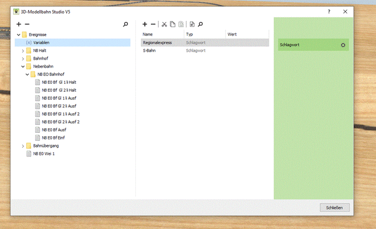

bislang habe ich es vermieden, aber jetzt möchte ich unterschiedliche Zugarten über die EV steuern. Aber trotz allem probieren klappt es einfach nicht.

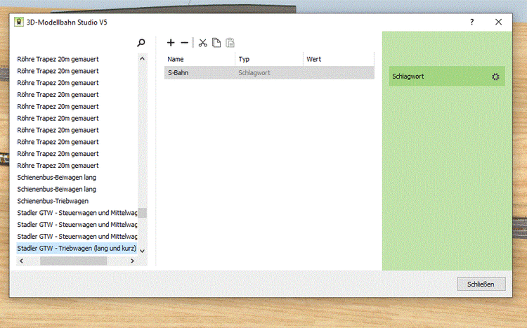

Ich habe zwei Loks das Schlagwort "S-Bahn" bzw. "Regionalexpress" verpasst.
Die Bezeichnungen habe ich auch unter den Modul-Variablen hinterlegt.

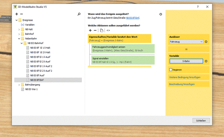

Die S-Bahn soll im Bahnhof halten, der RE das Signal auf Grün schalten und damit durchfahren.EV.thumb.GIF.18041c1f44890855716aaf82ebb16423.GIF
Ich kann eingeben was ich will, es klappt nicht - jetzt schalten alle Züge das Signal auf Grün.
Was mache ich da verkehrt ?

Mit Schlagworten kriegst du das nicht hin, Baki. Die haben einen anderen Zweck.
Stattdessen musst du allen Zügen eine Variable mit identischem Namen geben. Ich nenne sie in diesem Beispiel "Art" In dieser Variablen speicherst du Text. Und der Text bezeichnet die Zugart.
Dann prüfst du in deiner Bedingung, ob die Variable "Art" den Text "S-Bahn" enthält.

Hallo Baki,
du bekommst das auch mit Schlagwörtern hin, du hattest das Ziel auch schon fast erreicht:
Deine Modul-Schlagwörter benötigst du nicht, es genügt, wenn du die Objektvariable auf ein Schlagwort prüfst. Verwendest du schon die neue Beta-Version 5.0.7.0, dann geht das noch einfacher mit der neuen Bedingung "Eigenschaft/Variable existiert":
